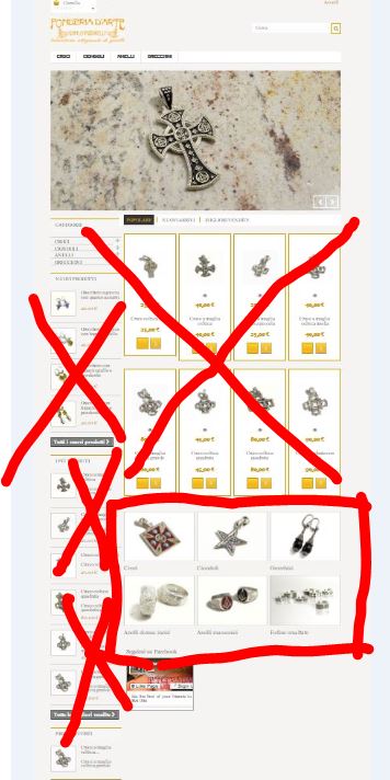

fonderiapassarelli Posted December 9, 2016 Share Posted December 9, 2016 Scusate se dico la mia, ma credo che invece di aggiungere moduli, bisognerebbe sganciare quelli che non servono. Per esempio nel nuovo template 1.7 c'è la tab Prodotti Popolari (mentre nella 1.6 ce ne sono tre). Poi c'è il banner che non so se corrisponde al modulo Configuratore del tema come nella 1.6 (le cinque foto, tre uguali e due diverse) (non ricordo bene perché la 1.7 l'ho provata ed eliminata subito - non mi funzionava il menu del b.o.). Secondo me basta andare in Moduli \Posizioni, cercare la sezione displayhome, verificare quali moduli sono agganciati lì (homeslider, best-products, themeconfigurator ...) e scollegare quelli che non servono. Poi nel modulo configuratore del tema si possono inserire immagini con link alle categorie del menu, come ho fatto io nel mio. O sbaglio? Link to comment Share on other sites More sharing options...
hurrionz Posted December 10, 2016 Author Share Posted December 10, 2016 Si esatto, a me serve proprio quello che hai cerchiato tu ma non in home, bensì in una pagina chiamata shop. Sai come si può fare? Link to comment Share on other sites More sharing options...

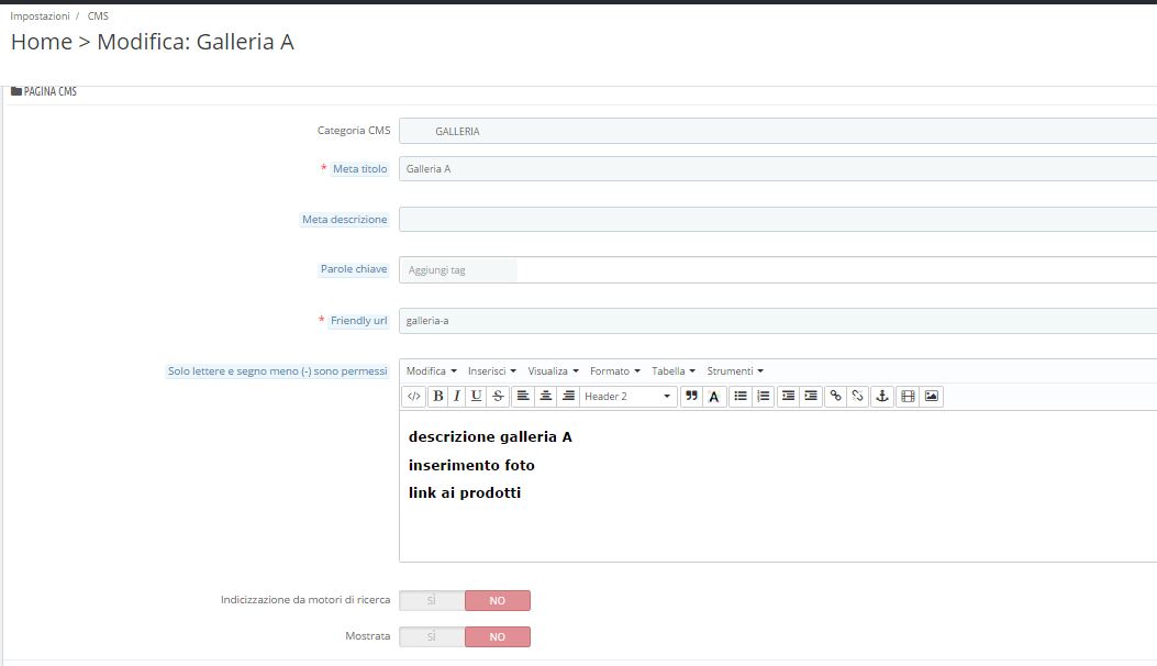

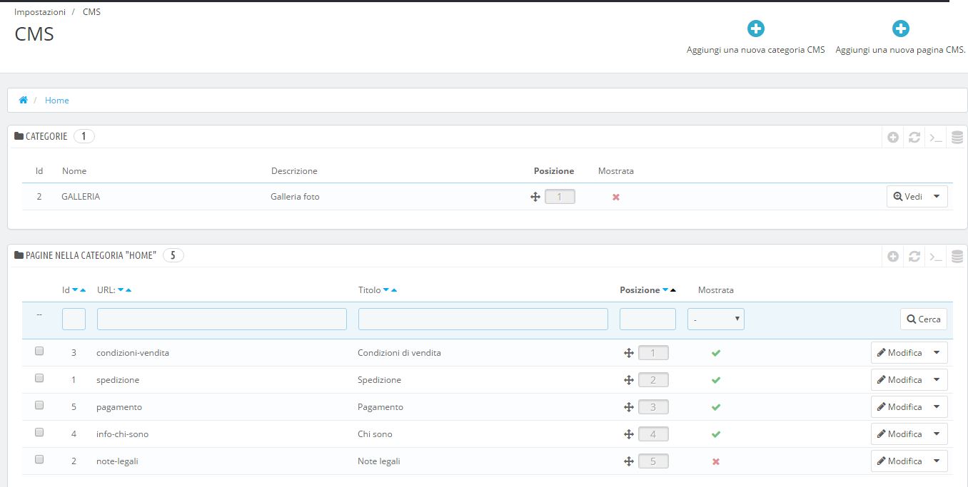

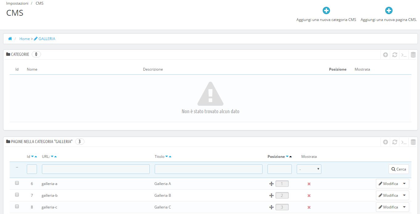

fonderiapassarelli Posted December 11, 2016 Share Posted December 11, 2016 (edited) Tempo fa ho provato anche nel mio sito ad impostare una pagina CMS tipo Galleria/Portfolio, dove inserire immagini delle fasi di lavoro dei prodotti. Dalla sezione Impostazioni \ CMS, prima aggiungi una categoria, per es. GALLERIA (o nel tuo caso SHOP). Poi inserisci le pagine che compongono la categoria e in esse inserisci ciò di cui hai bisogno, per esempio anche una tabella che disponga in maniera ordinata sulla pagina le immagini, alle quali imposti un link che rimanda alla effettiva pagina della categoria prodotti del negozio inserita in Catalogo\Categorie. Se vuoi far comparire la categoria nel menu, ti sposti in Moduli \ Top menu orizzontale e la inserisci. Spero di essere stata utile. Barbara Edited December 11, 2016 by fonderiapassarelli (see edit history) Link to comment Share on other sites More sharing options...
