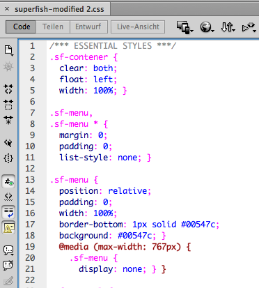

Ich habe ein optisches Problem mit meinem Shop. Habe die Version 1.6.
Ich habe die Horizontale Leiste bereits bearbeitet, aber mich stört der Aufbau dieser Leiste.
Ich versuche vergeblich auf die 100% die einzelnen Kategorien aufzuteilen.
Ich verstehe es so: Jetzt kommt es auf die Länge des Textes an, welche Kategorie größer und kleiner ist.
Rechts habe ich eine Spalte die leer ist. Sobald ich am iPad bin, wandert alles hinunter, bekomme eine neue Zeile mit Kategorien.
Meine Frage:
Kann ich es so einstellen, das die Kategorien auf 100% aufgeteilt wird, und sobald die Bildschirmresolution kleiner wird, die Schrift verkleinert?
Habe auch versucht im superfish-modified.css - vergeblich.
LGpost-1101896-0-32205100-1480445219_thumb.pngpost-1101896-0-69184500-1480445229_thumb.png
Gerade mal probiert, du kannst in der modules/themeconfigurator/css/theme1.css (ggf. die 1 ersetzen) für #header .sf-menu > li eine width z. B. von 16,66 % festlegen. Grundsätzlich kannst du für bestimmte Screenbreiten auch abweichende Werte u. a. für die Schriftgröße festlegen.

#header - in welcher Datei im "superfish-modified.css"?
Wie kann ich genau für versch. Auflösungen, verschiedene Werte eingeben? Wie sieht das genau aus?

Bei mir muß die Datei theme9.css geändert werden, ist davon abhängig, ob du im Bootstrap-Standardtemplate eine andere Farbvariante ausgewählt hast. Welche Datei es bei dir ist, erkennst du, wenn du Stad86s Tipp mit "Element untersuchen" folgst (oder wenn du uns Hilfewilligen einen Link zu deinem Shop verrätst, dann können wir das auch nachschauen, anhand eines Screenshots geht das natürlich nicht).
Natürlich sollst du die Änderung in der von mir angegebenen Datei theme1.css vornehmen, dort müßte ein Eintrag für
vorhanden sein, den du um eine Angabe
width: 16.66%;
ergänzen kannst. Wenn du nicht weißt, was das bedeutet und wie das geht, lerne wenigstens die Grundlagen von CSS. Wer selbständig ein komplexes Shopsystem wie Prestashop nutzen und auch Anpassungen daran vornehmen will, benötigt zumindest Grundkenntnisse in Englisch, HTML, CSS, JavaScript und PHP.

Das Problem: Ich komme auf die "superfish.css" nicht auf einer dieser Punkte.
Ich will das die Schrift und Größe einfach angepasst wird. Ich kann alles einstellen und fixieren, aber das ändert nichts an der Tatsache, sobald eine andere Auflösung da ist, alles wieder geändert wird.

Unverständlich ist mir, was du jetzt wieder mit der superfish.css willst, da kannst du das möglicherweise auch definieren, aber warum an anderer Stelle als im bestehenden Prestashop? Ich weiß nicht, welche der CSS-Dateien zuerst abgearbeitet wird.
Also noch einmal, klicke einmal im Firefox oder im Chrome rechts und schau, ob du da einen Eintrag "untersuchen" oder ähnlich findest (sonst installiere in Firefox das AddOn Firebug). Darüber kommst du zu einer genauen Info, welche CSS-Anweisungen die Anzeige der Seitenelemente steuern und in welcher Datei sie stecken, praktisch "ein Blick unter die Motorhaube". Evtl. mußt du Cache-Funktionen in Prestashop deaktvieren.
Wenn du die Änderung bzw. Ergänzung wie von mir angegeben vornimmst, gilt das nicht nur für eine Auflösung. Natürlich mußt du die geänderte Datei auch auf deinen Webspace laden.
