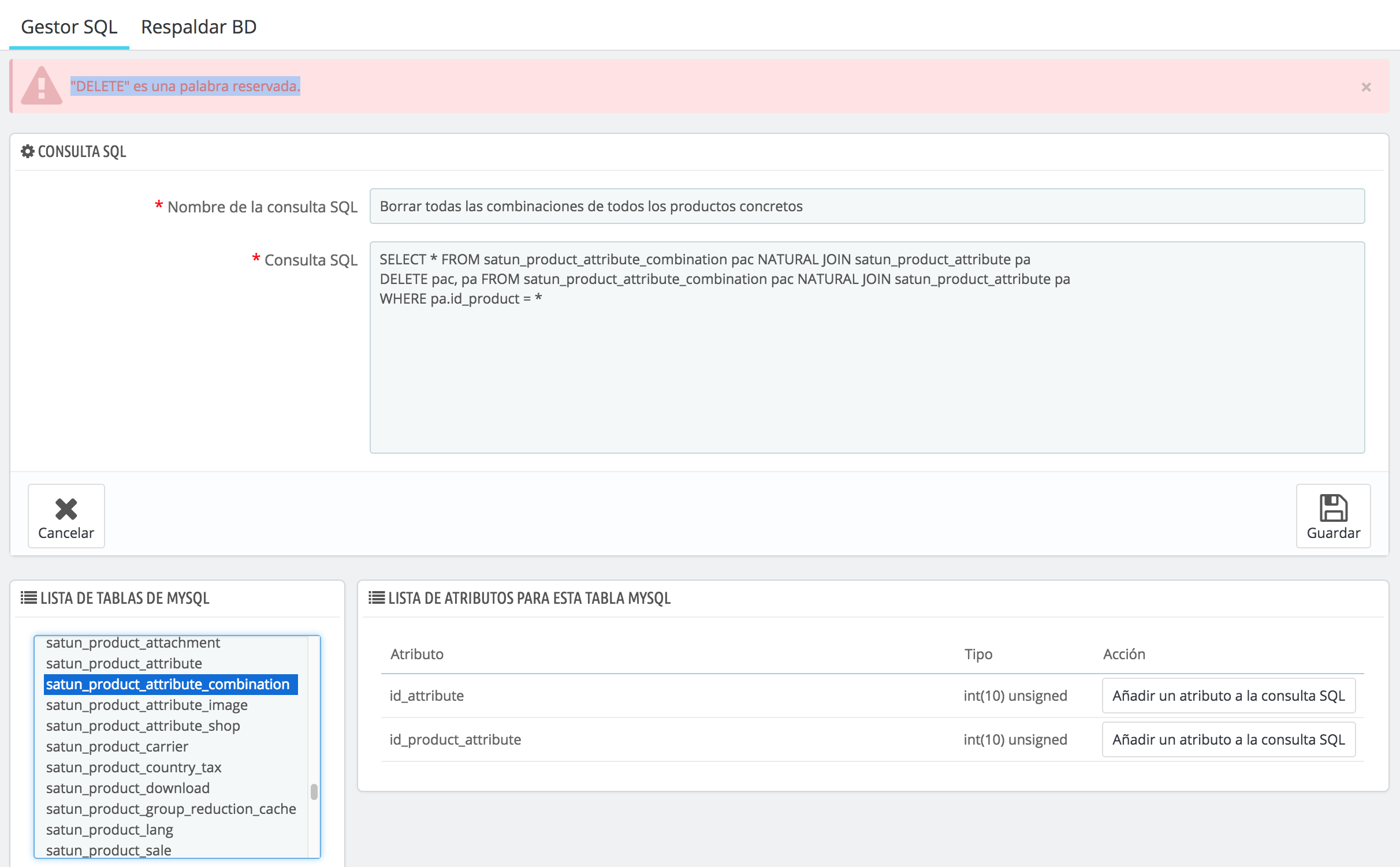

estorde Posted October 16, 2018 Share Posted October 16, 2018 Buenas, He encontrado este hilo, tratando de encontrar una solución para Borrar todas las combinaciones de todos los productos. SELECT * FROM satun_product_attribute_combination pac NATURAL JOIN satun_product_attribute pa DELETE pac, pa FROM satun_product_attribute_combination pac NATURAL JOIN satun_product_attribute pa WHERE pa.id_product = * Sin embargo al intentar realizar la siguiente consulta SQL en mi Prestashop 1.7.3 me sale el siguiente error:"DELETE" es una palabra reservada. Seguro que estaré escribiendo algo mal en la orden, porque mis conocimientos de SQL son limitados. Alguien podría ayudarme a crear la orden correcta para poder borrar todas las combinaciones y dejar todos mis productos como productos simples por favor? En realidad los productos son simples, pero de alguna manera al importarlos de manera masiva en la nueva instalación de PS los ha traído con la casilla de Producto con combinaciones activada y es lo que quiero corregir. Muchas gracias Link to comment Share on other sites More sharing options...
