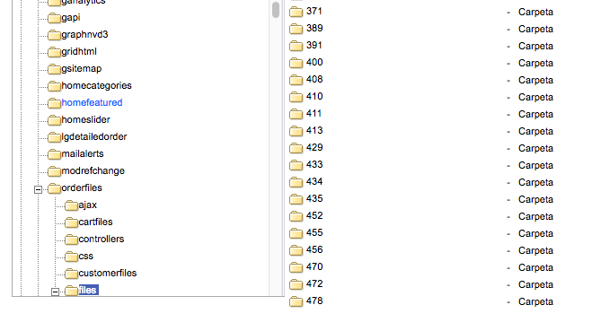

printbag.es Posted January 27, 2017 Share Posted January 27, 2017 (edited) Hola, Yo utilizo el modulo que indicas para subir archivos, cuando el cliente sube un archivo a la web, se almacena en el servidor en una carpeta, con el id del pedido. lo que tu indicas no se puede hacer, yo tambien lo pregunte cuando compre el modulo ( para no saturar el servidor ) Te adjunto una imagen para que veas como se guardan los archivos en el servidor. Un saludo Edited January 27, 2017 by printbag.es (see edit history) 1 Link to comment Share on other sites More sharing options...
davidddp Posted January 27, 2017 Author Share Posted January 27, 2017 Hola, Yo utilizo el modulo que indicas para subir archivos, cuando el cliente sube un archivo a la web, se almacena en el servidor en una carpeta, con el id del pedido. lo que tu indicas no se puede hacer, yo tambien lo pregunte cuando compre el modulo ( para no saturar el servidor ) Te adjunto una imagen para que veas como se guardan los archivos en el servidor. Un saludo Muchas gracias por la imagen, me ayuda a entender cómo funciona el módulo. Segun veo solo permites subir la imagen de la bolsa en la cesta (pero no desde el producto) eso es así obligatoriamente o lo tienes hecho así porque lo prefieres así? Link to comment Share on other sites More sharing options...

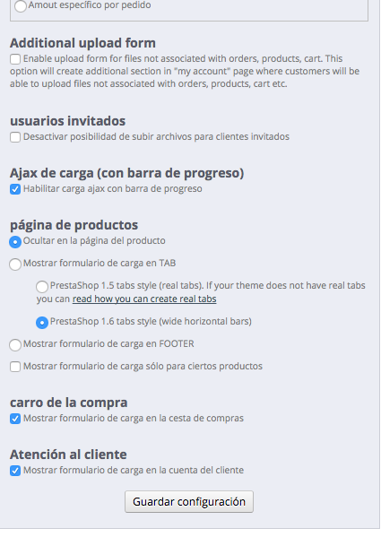

printbag.es Posted January 27, 2017 Share Posted January 27, 2017 Hola, el modulo tambien te permite subirlo desde la pagina de producto. Te añado la imagen de la configuración del módulo. Link to comment Share on other sites More sharing options...
