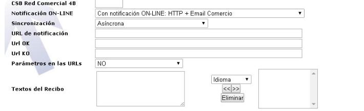

esta información viene por defecto el en modulo y creo que la configuración es la correcta imagino que mi problema reside en la configuración del tpv  en ( (https://canales.redsys.es/canales/) en la modificación de la terminal osea entrando como administrador (pulsando el carrito) click en comercios click en modificar aparece un formulario(adjunto foto) que creo que en la configuración de este reside el problema, alguien tiene idea de cual puede ser mi url de notificación o como dar con el y por ultimo en parámetros en las url debería aparecer si o no? bueno a a ver si entre todos arreglamos el problema y podemos poner nuestras tiendas con ssl y que funcione correctamente
resumiendo un poco el embrollo creo que tl tpv necesita que se el rellene el campo URL DE NOTIFICACION en (https://canales.redsys.es/canales/ y así se soluciona el problema, la cuestion es que url es esta, sospecho que podría ser https://tudomnio.com/modules/redsys/redsys.php)  pero no he podido confirmarlo alguien tiene la respuesta?
