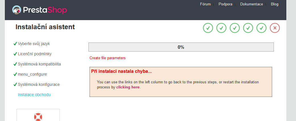

buraccio Posted November 17, 2016 Share Posted November 17, 2016 Dobrý den, mám problém při instalaci nové verze 1.7.0.0. - viz příloha - Creating file parameters - mám sice na serveru PHP 5.4, ale podle dostupných informací by to mělo být minimum pro spuštění. V error logu je tato informace: PHP Warning: Cannot modify header information - headers already sent by (output started at /home/xxxx/public_html//xxxxx/index.php:97) in /home/xxxx/public_html//xxxxx/index.php on line 99 Připojení k DB je OK. Díky té chybě se instalace nepodaří a nevytoří se ani tabulky v DB. Na vedlejším anglickém fóru https://www.prestashop.com/forums/topic/5610[spam-filter]prestashop-17-install-create-file-parameters-0/ to nebylo vyřešeno i když měli k dispozici PHP7. Máte k tomu prosím nějaké informace? Děkuji. Martin Link to comment Share on other sites More sharing options...
