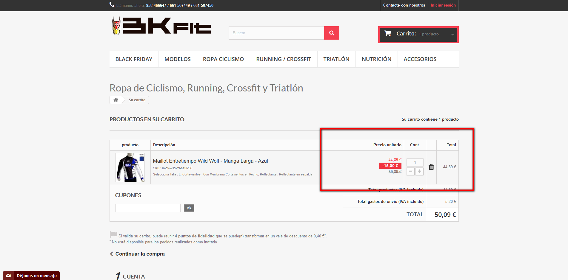

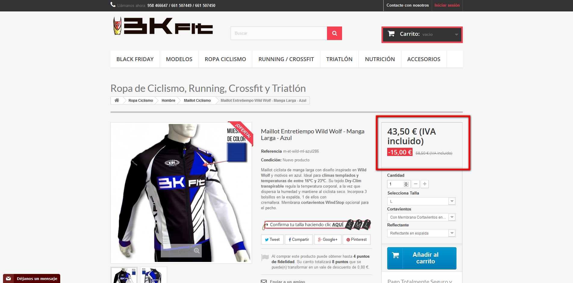

acuabit Posted November 28, 2016 Author Share Posted November 28, 2016 Gracias, por contestar el fallo lo sigue haciendo porque yo tengo puesta la membrana y los reflectantes con un impacto en el precio, de 5 euros cada uno. El caso es en la página de producto, el precio que marca es 43,50 € (IVA incluido) y cuando vamos al carrito a realizar el pago aparece 44,89 € (iva incluido) como ves hay 1.39€ de diferencia, el producto tiene 15€ al total del precio hecho pero eso si lo hace bien. https://bkfit.com/tienda/266-maillot-entretiempo-wild-wolf-manga-larga-azul.html Dejo de nuevo la url del producto para que podais verlo. Saludos. Link to comment Share on other sites More sharing options...

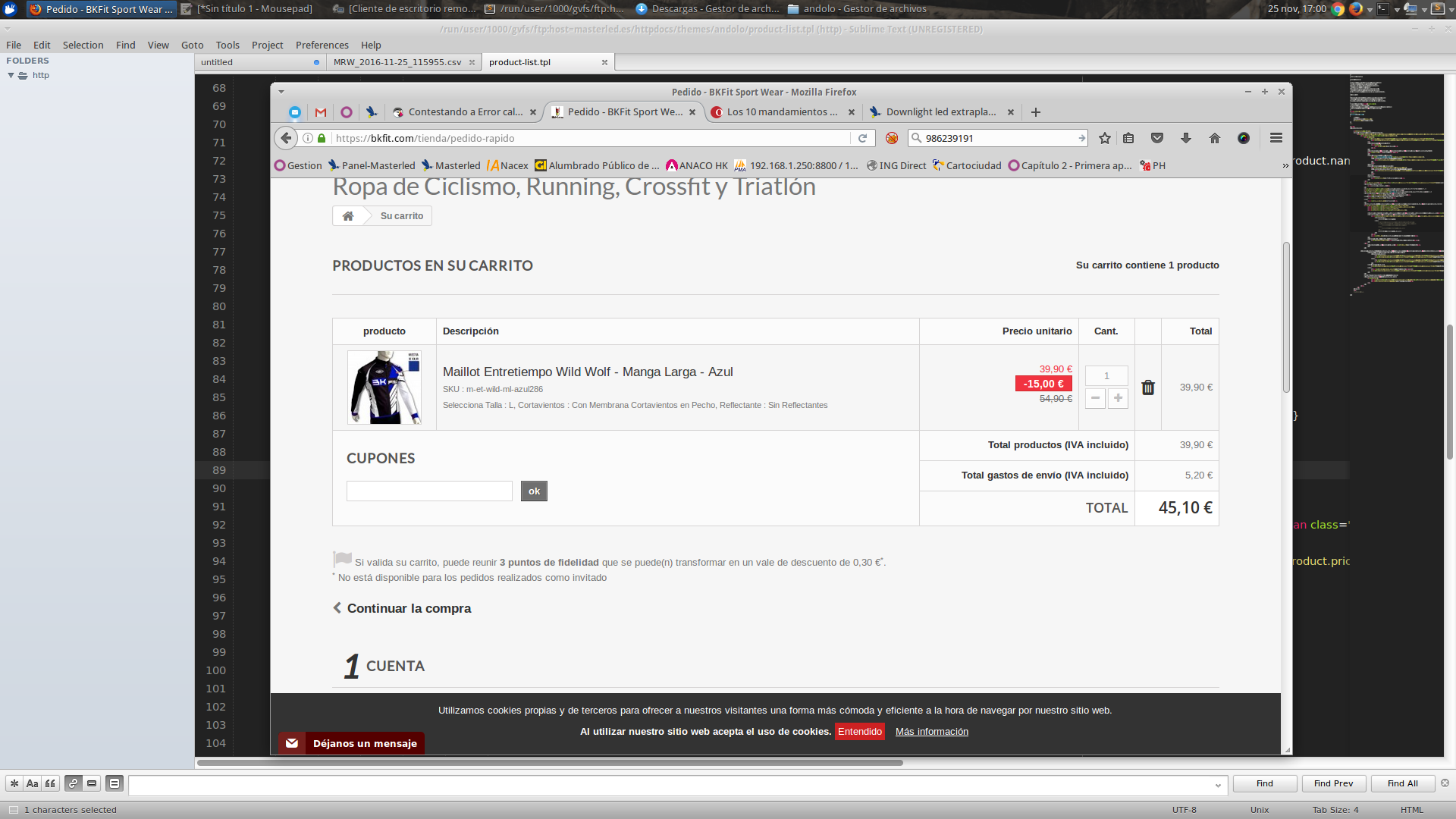

acuabit Posted November 28, 2016 Author Share Posted November 28, 2016 On 11/25/2016 at 4:02 PM, Manuel B said: MM vamos a ver, el producto lo sigo viendo bien. Precio base 34,90 € si añado "con membrana en el pecho: 39,20 (diferencia de 4.3€) carrito: Screenshot - 251116 - 17:00:06.png Está todo bien.... lo mismo si añado el reflectante... Yo estoy accendiendo a vuestra web sin loguearme, puede ser que tengais un grupo de clientes con un descuento, en cuyo caso el problema puede ser diferente a lo que estaba barajando, confirmad si sucede con algun grupo de usuarios concreto (si teneis descuentos por grupo, o algo por el estilo... Ves dices que te sale 39.20 ahora en la parte del carrito la imagen que has mandado, ves elprecio es diferente es de 39.90 de donde han salido esos 70 centimos de diferencia.?? Saludos y Gracias Link to comment Share on other sites More sharing options...
