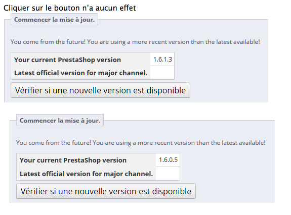

pretaboule Posted November 16, 2016 Share Posted November 16, 2016 Bonsoir lorsque j'essaie de faire la mise à jour de 1.6.0.5 vers la 1.6.1.3 et j'ai ce message de la part du module mise à jour en 1 clic Vous venez de l'avenir! Vous utilisez une version plus récente que la dernière disponible! Même manuel ça ne fonctionne pas .. comment faire ? Merci si quelqu'un à une idée ? Link to comment Share on other sites More sharing options...

pretaboule Posted November 16, 2016 Author Share Posted November 16, 2016 (edited) vous pouvez voir la capture avec le message , si il y a quelqu'un a qui c'est déjà arrivé merci de dire la marche à suivre ? Edited November 16, 2016 by pretaboule (see edit history) Link to comment Share on other sites More sharing options...

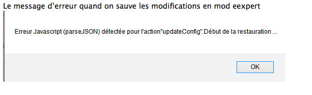

pretaboule Posted November 17, 2016 Author Share Posted November 17, 2016 bonjour merci beaucoup mais j'ai un message d'erreur je vous met la capture Link to comment Share on other sites More sharing options...

pretaboule Posted November 19, 2016 Author Share Posted November 19, 2016 (edited) bonjour merci pour votre aide mais j'ai essayé deux fois la suppression des fichiers XML comme vous me l'avez conseillé, avec vidage des caches, mais rien n’a évolué. On a toujours les messages d’erreur JSON lorsqu’on veut modifier les paramètres en mode expert, et toujours le message disant que c’est une version du futur ! Je continue de chercher... mais pour le moment je ne trouve pas quelqu'un qui ai eu le meme problème .. Edited November 19, 2016 by pretaboule (see edit history) Link to comment Share on other sites More sharing options...

Eolia Posted November 19, 2016 Share Posted November 19, 2016 Bon...le bug était entre la chaise et le clavier. Vous avez un module qui s'appelle disableupgrademodule et qui une override: class Upgrader extends UpgraderCore { /* * module: disableupgrademodule * date: 2015-12-22 22:44:19 * version: 2.0 */ public function checkPSVersion($force = false) { $dont_show_notif_prestashop_version = (int) Configuration::get('DUM_NOTIF_PRESTA_VERSION'); if($dont_show_notif_prestashop_version == 1 && Module::isEnabled("disableupgrademodule")) return false ; else return parent::checkPSVersion($force) ; } } Donc ce module empêche tout simplement de récuperer la version en cours et renvoie 0 En renommant cette override (et en effaçant le class-index.php) tout fonctionne^^ Link to comment Share on other sites More sharing options...
pretaboule Posted November 19, 2016 Author Share Posted November 19, 2016 merci beaucoup pour votre aide mais Sur ma copie locale, la désactivation du module de désactivation des mises à jour ne change rien au problème « parseJSON » sur la copie locale du site. Elle ne permet que de récupérer l’affichage de la bonne version 1.6.1 à installer, mais cliquer sur le lien de mise à jour continue à générer ele messag d’erreur parseJSON Vous avez réussi vous ? MERCI Link to comment Share on other sites More sharing options...
pretaboule Posted November 19, 2016 Author Share Posted November 19, 2016 Finalement , en local après désinstallation du module de désactivation des mises à jour, la mise à jour de 1.6.1.3 vers 1.6.1.9 a pu se lancer, j’attends qu’elle se termine merci beaucoup Mais j'attend quand même de voir le résultat Link to comment Share on other sites More sharing options...
