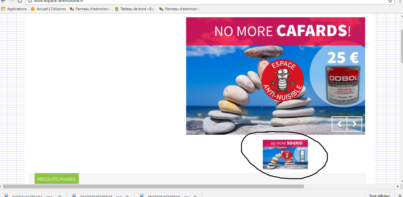

Necrome Posted November 16, 2016 Author Share Posted November 16, 2016 Salut, encore moi... Et j'y arrive toujours pas ! En respectant le tuto voila ce que sa donne ! (j'ai encerclé en noir le block en top) Le nouveau block ne vient pas sur le cotée ! et ce met en dessous du slider ! Aussi j'ai pensée pour mettre le slider sur le coté (j'ai modifier en css) lorsque je fait inspecter l'element la zone pour le slider c'est toute la longeur de la page... Surement pour sa met l'image en dessous vu qu'il n'y as plus de place au yeux de la machine pour la mettre a sa gauche... Donc si vous avez un conseille... Link to comment Share on other sites More sharing options...

Ariane Web et Plus Posted November 21, 2016 Share Posted November 21, 2016 (edited) Bonjour, Voir le site ca permet de comprendre précisement d'ou vient le problème Si j'ai bien compris vous voulez rajouter les vignettes du configurateur de thème mais sur la gauche du slider c'est bien cela ? Dans homeslider.css ligne 4 #homepage-slider { padding-left: 0; padding-right: 0; margin-bottom: 14px; width: 100%; overflow: hidden; position: relative; z-index: 1; float: left; } Supprimer width : 100% et remplacer float: left; par float : right; La normalement les vignettes qui suivent le slider devraient s'afficher à gauche. Aprés il faudra jouer avec les tailles pour que l'affichage se fasse correctement et éventuellement redimentionner les éléments du configurateur de thème. Dites moi si ca fonctionne Bonne journée Edited November 21, 2016 by Ariane Web et Plus (see edit history) Link to comment Share on other sites More sharing options...
Necrome Posted November 22, 2016 Author Share Posted November 22, 2016 Salut ! Super c'est bel et bien ce que je cherchais ! Je me permets de bidouiller un peu, mais jamais de supprimer des lignes de code donc j'aurais jamais pu la faire par moi même ! Un grand merci a tout ce qui on répondu a ce problème ! Link to comment Share on other sites More sharing options...
