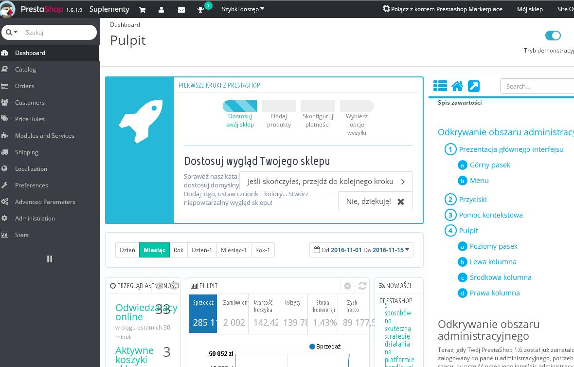

scifi Posted November 15, 2016 Share Posted November 15, 2016 Witam Przepraszam - jeżeli temat już był poruszany Mam problem - mianowicie po instalacji sklepu na serwerze prestashop jest w 2 językach - chodzi o stronę gdzie edytuje się wszelkie dane Opisy po lewej stronie są po polsku, jednak menu z lewej jest całe po angielsku - jak to zmienić ?? Link to comment Share on other sites More sharing options...
0 e_com Posted November 17, 2016 Share Posted November 17, 2016 Wygląda to na dziury w polskim instalatorze (jeśli przy instalacji wybrałeś język polski). Nazwy zawarte w menu zapisują się do bazy danych, można je zmienić poprzez Administracja -> Menu, ale to żmudna robota. Spróbuj w Lokalizacja -> Lokalizacja "Importuj paczkę lokalizacyjną" Wybierz kraj Polska i zaznacz tylko "Języki" i wykonaj "Importuj". Link to comment Share on other sites More sharing options...

Witam
