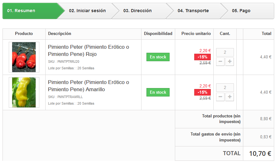

Linseoo Posted November 13, 2016 Share Posted November 13, 2016 Hace unos días en una de las webs dió un error de pago, al ver el pedido indicaba "Advertencia 6,48 € pagado en vez de 6,47 €", el pago era por tarjeta en paypal y pensé que era el módulo de Paypal que estaba cobrando 1 centimo más, hoy se repite el mismo problema pero me doy cuenta que es el carrito. Os muetro. El error en el pedido indica "Advertencia 10,68 € pagado en vez de 10,70 €" me voy a la web y simulo un pedido exactamente igual y el carrito efectivamente me indica que son 10.70€. Como podeis ver en el archivo adjunto, el pedido antes de impuesto y sin envio son 8,80€ a eso le añadimos el IVA que es el 10% y nos da 9.68€, el envio con su IVA es 1€, nos da un total de 10,68€, he probado a configurar el redondeo de todas maneras y sólo si redondeo a la baja sale correcto (pero no es lo lógico). Si el problema fuera que unas veces se gana unos centimos y otras se pierde, no pasaría nada, lo malo es que cuando se finaliza el pago se envia la cantidad correcta al tpv de paypal y al devolver este la orden de cobro se produce el error ya que descuadran centimos. Espero vuestra ayuda, gracias. Link to comment Share on other sites More sharing options...

Linseoo Posted November 15, 2016 Author Share Posted November 15, 2016 Revisa si esto sucede con mas metodos de pago, peudes probar con el de cheque, transferencia, etc, etc. solo para que valides si el problema radica directamente en algun parametro de la tienda o en un modulo de pago en especifico. Ocurre con todos, el carro es el que muestra 2 centimos más que lo que tiene que cobrar (en el anterior fallo 1 cent), pero al pasar la cantidad al método de cobro, ya sea el que sea, pasa la cantidad correcta. Link to comment Share on other sites More sharing options...
Linseoo Posted November 15, 2016 Author Share Posted November 15, 2016 Parece una combinación del módulo de PayPal, el descuento y la configuración de redondeo. Trate de jugar con ellos. It looks like combination of the PayPal module, discount and the rounding settings. Try to play with them. Lo he probado de todas formas y colores, como ya indiqué solo funciona en este caso poniendo el redondeo a la baja, pero eso no es correcto y además falla con otros métodos de cobro. Link to comment Share on other sites More sharing options...
