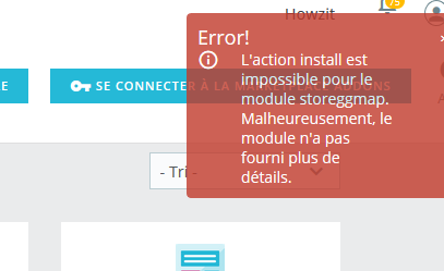

Frank199 Posted July 13, 2018 Share Posted July 13, 2018 Bonjour j'ai téléchargé le module et uploadé via ftp dans le dossier "modules" mais j'ai un probleme a l'installation avec une erreur Link to comment Share on other sites More sharing options...
