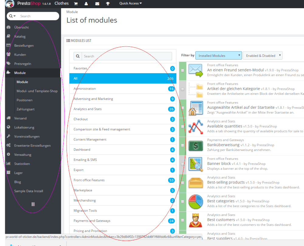

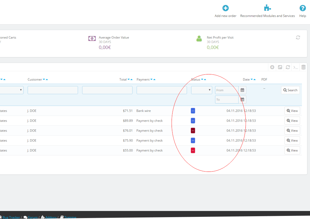

WOS08 Posted November 11, 2016 Share Posted November 11, 2016 (edited) Hallo zusammen , ich versuche nun schon etwas länger einen neuen Shop zu machen mit einem gekauften Template, allerdings gibt es noch ein paar kleine Fehle wo ich aktuell nicht weiter weiß. Mir fehlen die Status befehle wie zb. " Bestellung in Bearbeitung" oder Bestellung Stornieren" usw. Dem zu folge kann ich auch keine Bestellungen stornieren. Desweiteren ist das Problem mit dem Speichern eines Produktes, ich habe bereits ein Produkt als Vorlage komplett fertig gestellt , wenn ich jetzt als bsp. bei Information noch einen META hinzufügen will und dann auf Speichern gehe, springt er quasi wieder hoch im Bild und speichert nicht. Wiederhole ich dies ein paar mal speichert er irgendwann. Das gleiche auch bei anderen Funktionen, zb, SEO Änderungen, jedesmal springt er entweder nach oben im Bild oder er speichert irgendwann mal. Ist das bekannt , kann ich das selber ändern ? Achja und das Backend ist zwar auf Deutsch aber manches ist trotzdem auf English obwohl ich allen Infos aus dem Forum bereits nachgekommen bin. Edited November 11, 2016 by WOS08 (see edit history) Link to comment Share on other sites More sharing options...

WOS08 Posted November 13, 2016 Author Share Posted November 13, 2016 (edited) Das einzige was jetzt noch schlecht ist , das beim Artikel der "Staus" leer ist, in dem man zb. "Bestellung in Bearbeitung" , "Bestellung versand" oder "Bestellung stornieren" da steht garnix bei mir. Prestashop 1.6.1.8 Edited November 13, 2016 by WOS08 (see edit history) Link to comment Share on other sites More sharing options...
