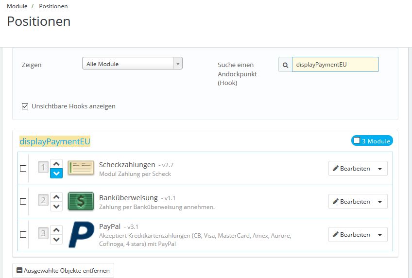

BagHira Posted November 10, 2016 Share Posted November 10, 2016 Servus, ich habe bei mir einmal unter Module-> Positionen-> nach dem Hook displayPaymentEU gesucht. Dieser ist in allen Zahlungsmodulen vorhanden, wie schaut das bei dir aus? Link to comment Share on other sites More sharing options...
FS24 Posted November 10, 2016 Author Share Posted November 10, 2016 Oh jetzt bin ich zumindest schonmal ein kleines Stück weiter, nachdem ich deinen Screenshot gesehen habe.Ich hab bei mir den Haken "Unsichtbare Hooks anzeigen" komplett übersehen, klicke ich diesen an, sehe ich auch die Position displaypaymenteu - und genauso wie auf deinem Screenshot sind hier alle Zahlungsmodule aufgelistet. Jetzt stellt sich natürlich die Frage, was es zu bedeuten hat, dass dies ein "unsichtbarer Hook" ist?Und natürlich woran es sonst liegen kann.Um nochmal die Templates zu überprüfen - in welcher Datei müsste denn der payment hook zu sehen sein? Link to comment Share on other sites More sharing options...
