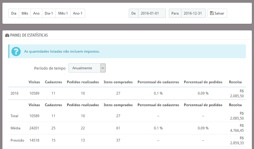

anonymousbrax Posted November 2, 2016 Share Posted November 2, 2016 Olá à todos... estou enfrentando um problema bem estranho, minha loja versão 1.6.1.6 estava funcionando normal até uns dias atrás, inclusive esse painel de estatisticas do inicio, e de uma hora para a outra, sem realizar nenhuma alteração considerável no sistema, esse painel de estatistica travou e não apresenta mais as informações das novas vendas, ou seja, eu vendo, a compra é válidada na área de pedido e na área de cliente, elas (informações) aparecem tudo atualizado na parte completa do módulo de estátisticas, mas na tela inicial (painel) ficou travado em 632 reais e nao altera mais. Já tentei diversos procedimentos, mas todos sem sucesso, alguém tem alguma ideia pra me passar sobre isso? Em anexo, está duas imagens, uma de como está sendo exibindo no inicio (Painel de Estatisticas), é a imagem nomeada como 1 e a imagem nomeada como 2, é referente as informações certas, que são exibidas diretamente no modulo completo... Aguardo ajuda, e obrigado desde já! Link to comment Share on other sites More sharing options...
anonymousbrax Posted November 3, 2016 Author Share Posted November 3, 2016 ATUALIZAÇÃO: Uma informação que esqueci de mencionar, é que "parece" que a aba DIA e MÊS apresentam as informações de forma correta, apenas a aba ANO que está travada conforme imagens em anexo. Obrigado à quem puder ajudar, se alguém ajudar néh... rs. Link to comment Share on other sites More sharing options...
selectshop.at Posted November 3, 2016 Share Posted November 3, 2016 Isto deve resolver. É um problema do seu servidor que nao está corretamente configurado e está com problemas de horário de verao.https://www.prestashop.com/forums/topic/562126-graficos-de-venda-e-horário-de-verão/Está usando qual browser ? Está usando o Chrome ? Link to comment Share on other sites More sharing options...
anonymousbrax Posted November 3, 2016 Author Share Posted November 3, 2016 Muito obrigado, solucionou aqui, não tinha conseguido encontrar algo sobre isso, por isso abri esse tópico, desculpe qualquer coisa, e obrigado mais uma vez!!! OBS: Assim que terminar o horário de verão, devo voltar ao normal, correto? Link to comment Share on other sites More sharing options...
