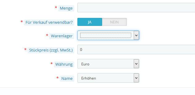

Ihr EnergieKonzept Posted October 26, 2016 Share Posted October 26, 2016 Hallo zusammen, ich bin grade dabei einen Shop aufzubauen. Hierbei wollte ich auf die Erweitertelagerverwaltung zurückgreifen. Leider funktioniert diese nicht wie gewünscht. In dem beigefügtem Bild kann man sehen das kein Lager zur Außwahl steht. DAS LAGER IST ABER ANGELEGT. Der scherz ist, es geht bei einem Produkte. Aber selbst wenn ich dieses Dupliziere wird beim Duplikat kein Lager angezeigt. Wenn sich schon jemand auskennt: Wie kann ich Lieferaufträge wieder Löschen. Vielen Dank vorab für die Hilfe. Beste Grüße IEK Link to comment Share on other sites More sharing options...
electrostuff_de Posted October 26, 2016 Share Posted October 26, 2016 Hast du für das Produkt die erweiterte Lagerverwaltung aktiviert? Bei einem Produkt (nämlich bei dem Produkt, wo man das Lager wählen kann), muss sie ja aktiviert sein (die erweiterte Lagerverwaltung), bei den restlichen Produkten vermutlich nicht, deswegen auch keine Lagerorte zur Auswahl. 1 Link to comment Share on other sites More sharing options...
Ihr EnergieKonzept Posted October 27, 2016 Author Share Posted October 27, 2016 Vielen Dank, was so ein paar klein Haken ausmachen können. Weißt du zufällig auch wie ich Lieferaufträge lösche??? Link to comment Share on other sites More sharing options...
