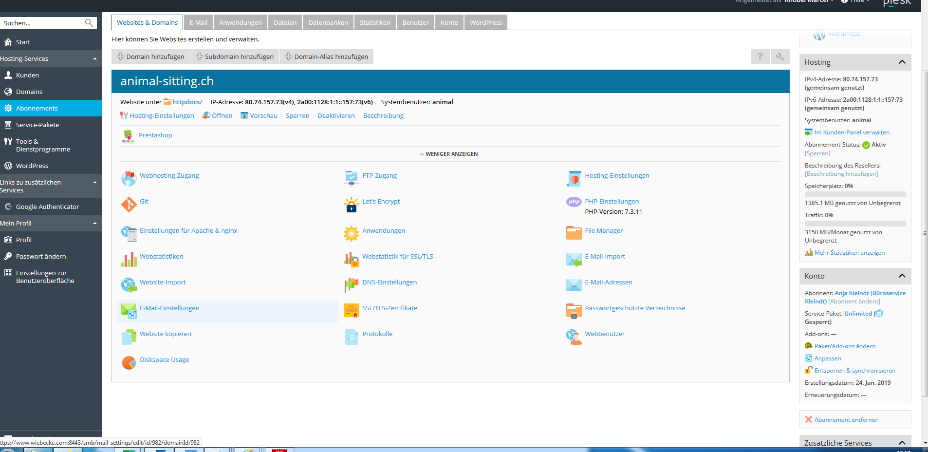

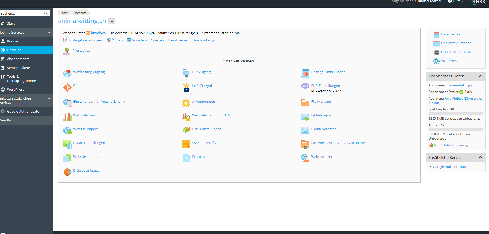

knos73 Posted November 23, 2019 Share Posted November 23, 2019 (edited) ja ich habe plesk. aber backup kann ich nicht finden. wo soll das sein unter der domain? kannst du mir bitte weiterhelfen, denn ich muss wohl wirklich meien shop neu installieren und möchte aber meine daten nicht verlieren. ich würde dir auch gerne was bezahlen wenn du mir behilflich bist um den shop neu zu installieren. Edited November 23, 2019 by knos73 (see edit history) Link to comment Share on other sites More sharing options...
Whiley Posted November 23, 2019 Share Posted November 23, 2019 Unter Plesk: Domains --> dort wählst du die Domain aus dann geht ein Fenster auf mit Standard-Anwendunden z.B. "Files Manager" ... und ganz oben rechts gibt es einen Kasten mit "Backup-Manager", "datenbanken" etc dort gehst du auf Backupmanager wählst "Backup erstellen" und machst einen Haken bei "vollständig" Der Rest ergibt sich. Link to comment Share on other sites More sharing options...
knos73 Posted November 23, 2019 Share Posted November 23, 2019 ja der backup manager fehlt bei mir wohl. aber der file manager habe ich , das ist ja nichts anderes als wenn ich mitr dem ftp programm auf die daten zugreife. aber was muss ich genau sichern um nach der neu instalation alle meine daten artikel kunden wieder im neuen shop habe. Link to comment Share on other sites More sharing options...
