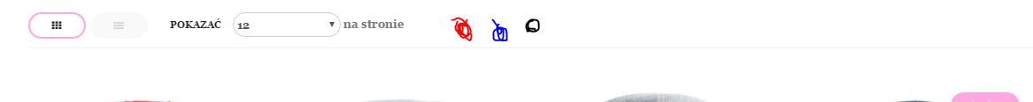

urbanson Posted October 24, 2016 Share Posted October 24, 2016 Witam Jak mogę umieścić sortowanie po kolorach w postaci ikonek (kolorowe kółeczka) w linii z ustawieniami wyświtetlania na stronie kategorii: Link to comment Share on other sites More sharing options...

0 urbanson Posted October 25, 2016 Author Share Posted October 25, 2016 Chodzi Ci o te trzy kolorowe kołeczka? To ja je przykładowo narysowałem w paint'cie żeby przedstawić o co mi chodzi. Te kółeczka byłyby podlinkowane aby wyrzucały produkty z okreslonym tagiem np. czerwony, niebieski , czarny... NIe wiem tylko jak można je tam wrzucić... Link to comment Share on other sites More sharing options...
0 endriu107 Posted October 25, 2016 Share Posted October 25, 2016 Plik to prawdopodobnie product-sort.tpl a kod tego typu: <a href="{$link->getPageLink('search.php')}?tag=biały"><img src="{$img_dir}tmp/bialy.png" alt="biały" width="15" height="15" /></a> Link to comment Share on other sites More sharing options...

0 urbanson Posted October 26, 2016 Author Share Posted October 26, 2016 Działa super!!!!!!!! Dzięki Ale pojawił się inny problem....mam kurcze tagi w dwóch językach....wiec jak na sztywno wbije "biały" to na anglojęzycznej stronie nie wyszukuje mi żadnego produktu....bo w tedy trzeba szukać po "white" Jak mogę wrzucić do tego tłumaczenie? Link to comment Share on other sites More sharing options...
0 urbanson Posted October 26, 2016 Author Share Posted October 26, 2016 ogarnąłem tłumaczenia zrobiłem tak: <a href="{$link->getPageLink('search.php')}?tag={l s='colorwhite'} "><img src="{$img_dir}tmp/bialy.png" alt="{l s='colorwhite'} " width="15" height="15" /></a> i wrzuciłem tłumaczenia w obu językach!!! dzięki pozdrawiam Link to comment Share on other sites More sharing options...
