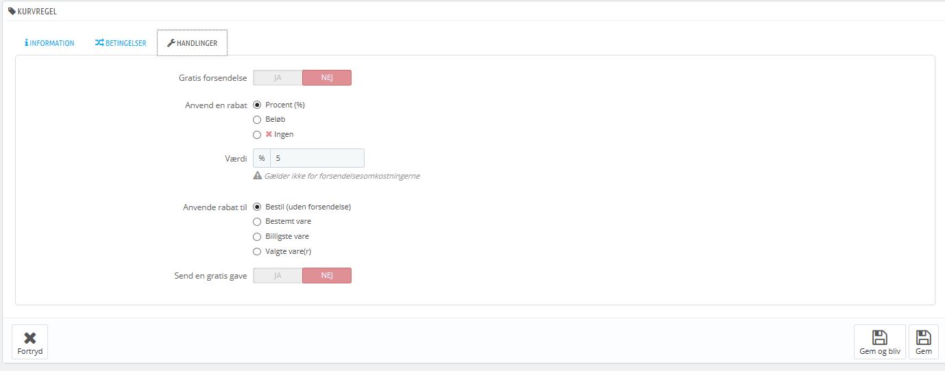

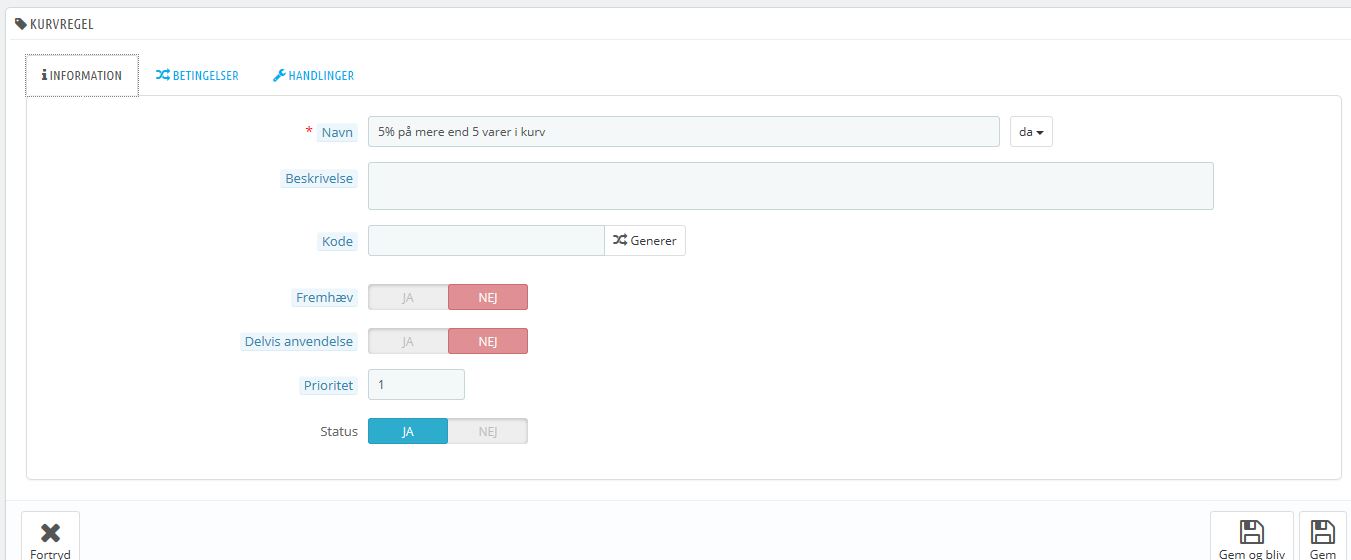

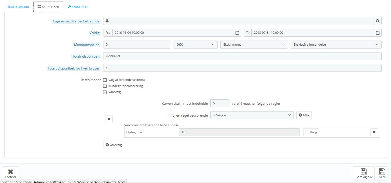

Laizez Posted November 4, 2016 Share Posted November 4, 2016 Hvis det er for antallet af vare der samlet set er i kurven, kan man lave en regel for kurv: Prisregler -> regler for kurv -> opret nyse vedhæftede billeder. du kan selvfølgelig selv modificere den efter eget ønske med navn, procentsats antal osv. i step 2 skal der være flueben ved varevalg, og herefter kan du vælge hvilke kategorier som reglen skal gælde for. så vælger du bare alle kategorier du har. gyldig til sætter du evt. blot til en gang i 2099 så burde du være dækket ind Giv gerne en tilbagemelding på om det virker for dig Link to comment Share on other sites More sharing options...
