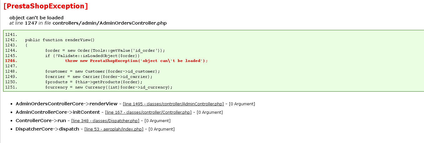

aeroplah Posted October 23, 2016 Share Posted October 23, 2016 Друзья, всем привет. Перенесли сайт на новый сервер, вроде бы все работает отлично, но вот не дают мне покоя два вопроса. 1) Стал кешироваться бек офис магазина т.е., например, чтобы увидеть новые заказы, клиентов, нужно не просто зайти в раздел заказы, но и нажать f5, чтобы они отобразились. Не пойму куда копать, обратил внимание, что послетали все права папок после переноса, но я их снова выставил как нужно. Аналогично во всех остальных случаях, когда делаются какие-то изменения, чтобы их увидеть в бек офисе, необходимо перезагрузить страницу. 2) Тоже после переноса, при проставлении статуса Доставлено, стала появляться вот такая ошибка (см. скрин), по логу ошибок выявил, что это модуль yotpo, а вот что именно в нем не так, никак не пойму, может быть у кого-то идеи есть? Всем спасибо за внимание! Link to comment Share on other sites More sharing options...

aeroplah Posted October 24, 2016 Author Share Posted October 24, 2016 решения оказались банальные.... 1) нужно чистить кеш браузера после переноса на новый сервер 2) переустановка модуля решила все вопросы Link to comment Share on other sites More sharing options...
