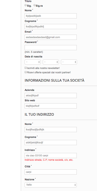

riccardo123 Posted October 21, 2016 Share Posted October 21, 2016 Ciao a tutti, mi sono sbattuto per bene per trovare una soluzione (forum, community) ma niente di esaustivo e risolutivo. Vi pongo il problema: durante la classica procedura di registrazione al mio rpestashop inserendo tutti i dati corretti mi da 3 errori che non mi mandano a buon fine la registrazione del cliente. Ci sono 3 errori Il codice postale inserito non è valido. Deve rispettare questo formato: 00000 Il numero di codice fiscale non è corretto o è già stato utilizzato. (non compare proprio il campo :/ ) Questa nazione richiede che venga selezionato uno stato (o provincia). invece su "ordine veloce" sia in creazione account che in "crea account ospite" non ricevo nessun errore e tutto va a buon fine . allego per semplicità la maschera di inserimento Configurazione PS 1.6.1.7 configurazioni nazioni, stati, numero cap ... ecc.... controllate mille volte e sono giuste. Ragazzi un grazie mille a chi magari mi aiuterà nella situazione . Ho quasi il volta stomaco sono giorni che ci sono su. Ciao. Link to comment Share on other sites More sharing options...

Giorgio M. Posted October 24, 2016 Share Posted October 24, 2016 A vedere l'immagine mancano dei campi quindi ho pensato che avessi corretto il tpl Se non è cosi devi andare nella nazione specifica ed inserire tutti i campi mancanti nel box in alto Link to comment Share on other sites More sharing options...
riccardo123 Posted October 24, 2016 Author Share Posted October 24, 2016 Ciao, i campi sono tutti compilati esattamente come il tuo. Link to comment Share on other sites More sharing options...
Giorgio M. Posted October 24, 2016 Share Posted October 24, 2016 sul form pero' mancano dei campi, come quello del CAP Link to comment Share on other sites More sharing options...
riccardo123 Posted October 25, 2016 Author Share Posted October 25, 2016 Ciao Giorgio, proprio questo che non capisco... sull'ordine veloce compaiono invece sul form dell'iscrizione viene chiesto tutto su una riga ma mi da sempre errore Link to comment Share on other sites More sharing options...
