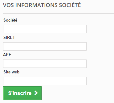

txman Posted October 19, 2016 Share Posted October 19, 2016 Bonjour, J'ai créé une boutique en ligne B2B, et lors de la création de compte d'un client, dans la rubrique des informations de l'entreprise, j'aimerais mettre l'astérisque pour signaler que c'est un champ obligatoire. Dans le fichier authentification.tpl, lorsque je rajoute la balise <sup>*</sup>, elle ne s'affiche pas en front. Pourtant, en renseignant un champ vide dans le champ SIRET par exemple, le message d'erreur s'affiche bien. Comment faire ? Longue vie à celui qui réussira à m'aider ! Link to comment Share on other sites More sharing options...
Yougz Posted October 19, 2016 Share Posted October 19, 2016 Bonjour, Dans un premier temps il faut prendre en compte que le fichier du template du formulaire est différent même si les pages sont identiques, en fonction qu'on soit sur une inscription ou sur une modification des informations : authentication.tpl pour l'inscription et identity.tpl pour la modification depuis un compte existant. Donc si tu modifies authentication.tpl et qu'après tu te connectes à ton compte pour voir 'Informations personnelles' tu ne verras pas le changement. Aussi vérifier s'il ne s'agit pas d'un problème de cache (Admin > Paramètres avancés > Performances) : cache smarty réglé sur forcer la compilation + vider le cache en haut à droite. Remettre les anciens réglages une fois la modification validée. Ajouter <sup>*</sup> ne rend pas le champ obligatoire, cela affiche juste une astérisque. Link to comment Share on other sites More sharing options...
txman Posted October 19, 2016 Author Share Posted October 19, 2016 Et ça marche ! Comme je l'ai dit dans mon précédent message et comme promis : longue vie à toi ! Link to comment Share on other sites More sharing options...
