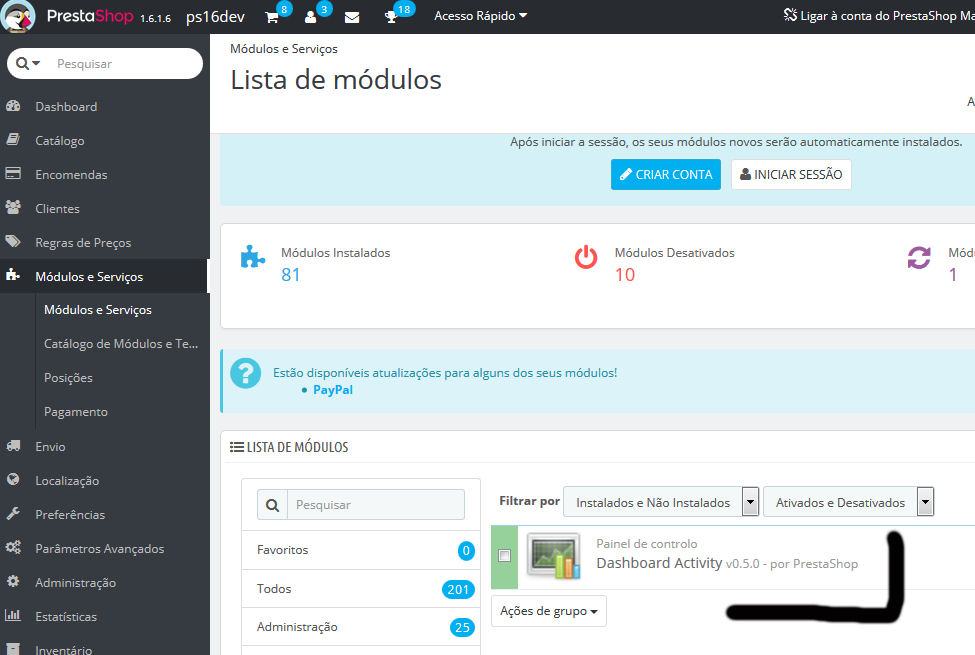

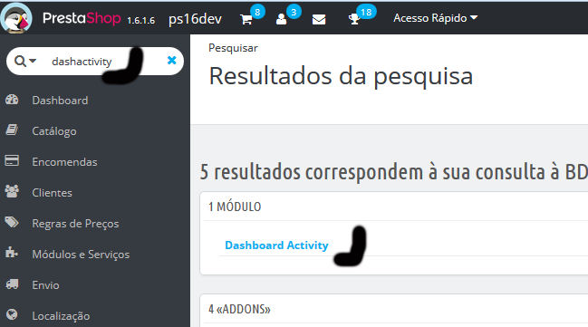

Higor Portinai Posted October 25, 2016 Share Posted October 25, 2016 meu presta shop esta em portugues, nao consigo achar o "Dashactivity" poderia me dizer onde esta ? Link to comment Share on other sites More sharing options...
selectshop.at Posted October 25, 2016 Share Posted October 25, 2016 Mesmo estando em Portugues, vc. colocando na barra de procura geral e na da lista de módulos "dashactivity" deve encontrar, pois o Prestashop procura tanto na versao nativa, como na traduzida. Além do mais este módulo ainda nem foi traduzido, pelo que pude constatar (veja screen anexo). Veja se o módulo está instalado/ativado primeiramente. O ficheiro que o Daniel indicou vc. encontra no seu FTP na pasta: /modules/dashactivity/dashactivity.php Link to comment Share on other sites More sharing options...

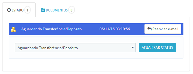

anonymousbrax Posted November 6, 2016 Share Posted November 6, 2016 Comigo funcionou para o Painel no Dashboard, ótimo, mas notei um outro problema com data e horário em meu Prestashop... digamos que eu faça um pedido agora (23:36 do Brasil), vou nos pedidos e olho a data e hora que foi criado o pedido, estará lá às 23:36 normal, porém se eu entrar nesse pedido, e olhar na data e hora que está no status desse pedido, a hora que aparece ali no status inicial "aguardando pagamento" é sempre 4 horas a mais, se eu fizer uma atualização de status, ele sempre mostra com 4 horas a mais do que a hora que realmente foi alterado... Alguém sabe porque isso, e sabe como resolver? Estou enviando 2 prints em anexo para facilitar o entendimento do problema, obrigado desde já pelas ajudas! Link to comment Share on other sites More sharing options...
selectshop.at Posted November 6, 2016 Share Posted November 6, 2016 Comigo funcionou para o Painel no Dashboard, ótimo, mas notei um outro problema com data e horário em meu Prestashop... digamos que eu faça um pedido agora (23:36 do Brasil), vou nos pedidos e olho a data e hora que foi criado o pedido, estará lá às 23:36 normal, porém se eu entrar nesse pedido, e olhar na data e hora que está no status desse pedido, a hora que aparece ali no status inicial "aguardando pagamento" é sempre 4 horas a mais, se eu fizer uma atualização de status, ele sempre mostra com 4 horas a mais do que a hora que realmente foi alterado... Alguém sabe porque isso, e sabe como resolver? Estou enviando 2 prints em anexo para facilitar o entendimento do problema, obrigado desde já pelas ajudas! Problema com a configuracao do seu servidor. Entre em contato com o seu provedor. O servidor que está escrevendo os pedidos (servidor de banco de dados) nao está corretamente configurado, ou seja o horário do mesmo está sincrono com o servidor aonde roda o FTP. Link to comment Share on other sites More sharing options...
