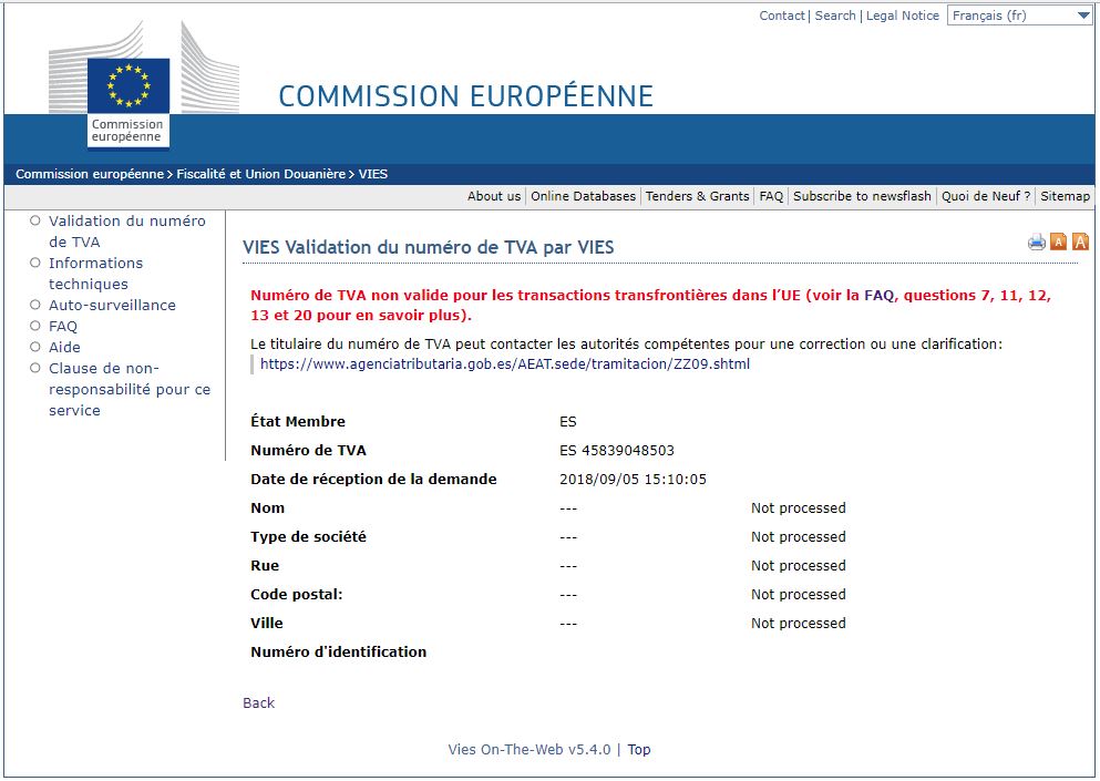

si j'insère ces remplacements (override), le formulaire d'inscription renvoie une erreur uniquement si J'écris quelque chose comme 45839048503 car il ne commence pas par le préfixe ES, mais si J'écris ES45839048503
bien que le nombre ne soit pas valide dans le VIES il n'y a pas d'erreur et vous pouvez enregistrer ce mauvais numéro ...
merci
Et je dois rajouter <php aussi ? Je pense que l'extrait est suffisant pour aider tous ceux qui le méritent.
J'ai plusieurs sites en 1.6.1.20 où 45839048503 est refusé mais ES45839048503 est accepté. Supprimer votre fichier cache/class_index.php... je ne sais pas. Comment je peux savoir ce que vous faîtes de vos copier/coller ?
Ok, après avoir relu, j'ai compris le malentendu dans votre esprit car vous dites que la chaîne qui est rentrée côté e-commerce est composée du préfixe, mais sur le site de validation de l'UE, on rentre une chaîne sans préfixe. C'est ça ?
Si oui : si vous regardez le bout de code partagé, la chaîne entrée par le client est découpée de son préfixe et l'API de VIES reçoit les informations comme elle l'attend. C'est cette API qui fait sa validation pas nous. Vous avez bien un numéro de TVA validé et l'autre non.
Si non : je ne sais vraiment pas donc encore une fois, bon courage.
"...où 45839048503 est refusé mais ES45839048503 est accepté"
précisément...et c'est une erreur parce que ES45839048503 ce n'est pas un numéro de TVA valide dans la base de données VIES

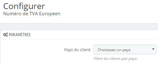

Bonsoir, il y a un problème avec cette méthode... la vérification est également effectuée si le client vient de votre pays (ex. France...)  dans ce cas, comment exclure le chèque si le client est français? Merci
Bonjour,
La seule chose qu'apporte cette méthode, c'est de remplacer une requête avec file_get_content et l'URL http://ec.europa.eu/taxation_customs/vies/viesquer.do par une connexion Soap et l'URL http://ec.europa.eu/taxation_customs/vies/checkVatService.wsdl. La seconde méthode est celle préconisée par l'UE.
Pour empêcher l'exemption de TVA d'un client dans le même pays que la boutique, il faut configurer le module (cf. pièce jointe). La traduction est pas terrible, mais cf. classes/pdf/HTMLTemplateInvoice::getTaxTabContent :
$tax_exempt = Configuration::get('VATNUMBER_MANAGEMENT')
                            && !empty($address->vat_number)
                            && $address->id_country != Configuration::get('VATNUMBER_COUNTRY');
VATNUMBER_COUNTRY est le nom de la valeur configurée pour le "Pays du client", c'est à dire le pays de votre boutique.
