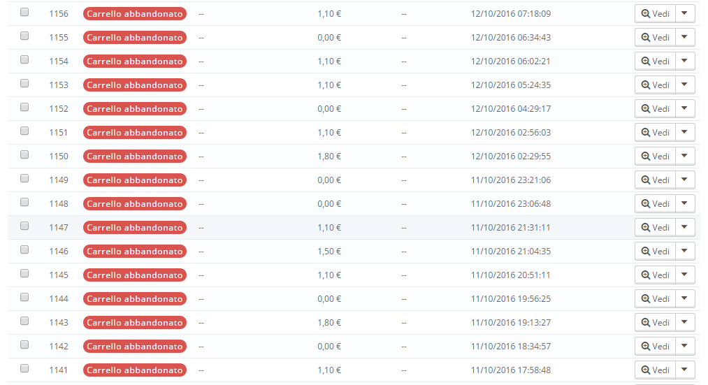

Luca Mazzoleni Posted October 13, 2016 Share Posted October 13, 2016 Buongiorno a tutti, ho un problema nella sezione carrelli abbandonati, ovvero ogni ora di ogni giorno si crea un carrello e si abbandona subito, carrelli senza prodotti o con un solo prodotto. Qualcuno ha già avuto questo problema e sa come risolverlo? Grazie!!! Luca Link to comment Share on other sites More sharing options...
Tanzo.it Posted October 17, 2016 Share Posted October 17, 2016 Hai lo shop collegato con Analytics o la Search Console di google? Potrebbe essere un problema legato alla scansione del tuo sito da parte di spider o bot... Link to comment Share on other sites More sharing options...

gisco62 Posted November 21, 2016 Share Posted November 21, 2016 scusate l'intromissione ho avuto lo stesso problema tempo fa con il link di google maps in una pagina cms mi trovavo sistematicamente un carrello con migliaia di prodotti in continuo aumento finché non ho scaricato un file di log dal server per cercare di capire. tolto il link di google maps tutto e ritornato normale adesso invece puntuale tutte le sere alle 19.09 mi ritrovo un carrello con 4 articoli della home avevo pensato alla soluzione che date e nel frattempo sto togliendo tutti i link di adsense dalle pagine degli articoli andrò a fare un giro anche in webmaster tool per capire. uso la vecchia prestashop 1.4.8 e ho notato che inserendo vari script nelle pagine cms o moduli tipo banner laterali di pubblicita o altro il sito fa delle cose strane www.copyassistance.com grazie della dritta come si farebbe senza il vostro aiuto. Link to comment Share on other sites More sharing options...
