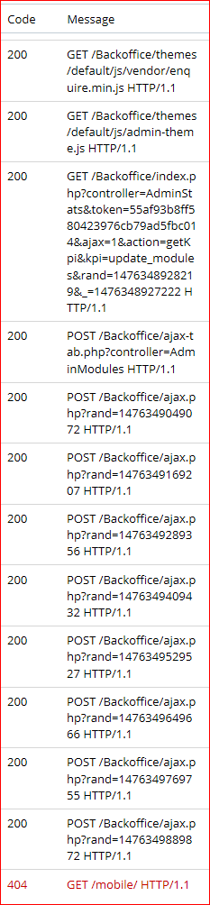

parvati Posted October 13, 2016 Author Share Posted October 13, 2016 ça dépasse un peu mes compétences... mais je suis allé voir dans le dossier de mon hébergeur ou j'avais remarqué un dossier "log". Voir fichier joint, c'est bien de ça qu'on parle ? Link to comment Share on other sites More sharing options...
Eolia Posted October 13, 2016 Share Posted October 13, 2016 Non, ca ce sont les accès... Dans votre BO Paramètres avancés -> Emails, voyez-vous une trace des mails sortants ? Link to comment Share on other sites More sharing options...
parvati Posted October 13, 2016 Author Share Posted October 13, 2016 OK, je vois, en effet, dans mon Prestashop qui fonctionne j'ai des dizaines de lignes de ce genre mais dans la version qui ne fonctionne pas, cet espace (au dessus des réglages) est totalement vide !... Link to comment Share on other sites More sharing options...

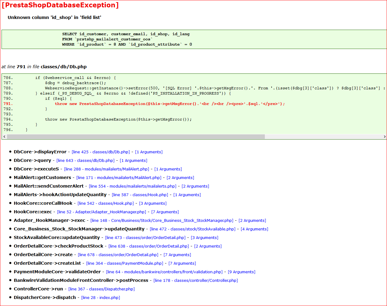

Eolia Posted October 13, 2016 Share Posted October 13, 2016 Mode debug activé, pas de message d'erreur ? Link to comment Share on other sites More sharing options...
parvati Posted October 13, 2016 Author Share Posted October 13, 2016 J'obtiens ceci... Link to comment Share on other sites More sharing options...
parvati Posted October 13, 2016 Author Share Posted October 13, 2016 Désolé, oublié de télécharger le fichier... Link to comment Share on other sites More sharing options...
Eolia Posted October 13, 2016 Share Posted October 13, 2016 Ok, il vous manque une colonne dans la table^^ Désinstallez le module et réinstallez le (mailalerts) Link to comment Share on other sites More sharing options...
parvati Posted October 13, 2016 Author Share Posted October 13, 2016 Je l'avais déjà fait plusieurs fois, je viens donc de le refaire via le backoffice "désinstaller" puis "installer". Passé une commande, pas de changement... Est-ce qu'il faudrait désinstaller radicalement MailAlert en détruisant son dossier avec le programme ftp ? Puis réinstaller le module depuis la back office de PS ? Link to comment Share on other sites More sharing options...
Eolia Posted October 13, 2016 Share Posted October 13, 2016 Non, supprimez la table ps_customer_oos et réinstallez le module Link to comment Share on other sites More sharing options...

parvati Posted October 13, 2016 Author Share Posted October 13, 2016 Voilà, supprimé la table qui chez moi s'appelle "prstshp_mailalert_customer_oos" puis réinstallé le module. Toujours pas d'emails de transmis... exactement comme avant. Link to comment Share on other sites More sharing options...
Eolia Posted October 13, 2016 Share Posted October 13, 2016 Ca vous dit toujours qu'il manque la colonne id_shop dans la table ? Link to comment Share on other sites More sharing options...
parvati Posted October 13, 2016 Author Share Posted October 13, 2016 J'ai remis en mode debug, envoyé une commande et maintenant il me dit, sur une page blanche, "Erreur : template e-mail non valable" La commande est bien arrivée dans le BO Link to comment Share on other sites More sharing options...
