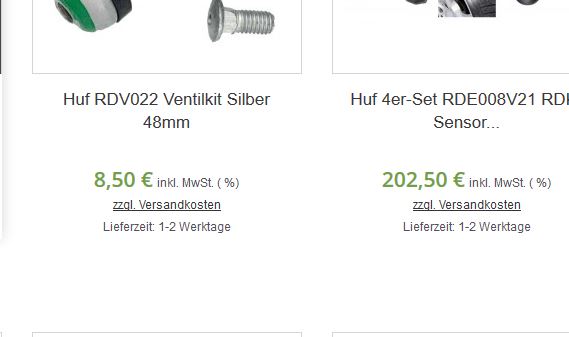

Ich habe jetzt nochmal alles durchgespielt, nachdem ich da nicht wirklich weitergekommen bin, was meine Suche nach der Anzeige an sich betrifft. Wenn ich es hinbekäme, daß er bei Steuersatz 0% einfach die Angabe zzgl. Mwst wegläßt, bliebe das Problem bei VAT-Kunden und Händlern in Deutschland weiter bestehen, weil denen auch nichts angezeigt würde, obwohl da am Ende die Steuer ja draufgepackt wird.
Also müßte ich doch meinen Wunsch, den Steuersatz abzubilden, wieder hervorkramen. In unserem OSC-Shop wird das seit Jahren problemlos von den Kunden so akzeptiert, es gab nie einen Abbruch durch unklare Steuerangaben. Hier würde ich dies aktuell befürchten. Ein alter Hase im Einkauf weiß, daß keine Steuer obendraufkommt, ein neuer Kunde hätte bis zum Kaufklick die Sorge, daß Steuer draufgehauen wird.

Sodele, ich krame das nun einfach mal wieder hoch, weil es einer der letzten Punkte auf meiner langen Liste der Unzulänglichkeiten ist.....
Um den neuen Lesern einen kurzen Einstieg zu schaffen:
Unterm Preis kann ich entweder "inkl. Mwst" oder eben "zzgl. Mwst." anzeigen lassen, was mir aber zu wenig ist, weil ich dies zwar innerhalb der EU so stehen lassen kann (bis auf die Leute mit VAT-ID), aber eben insgesamt eine Unsicherheit besteht, was nachher unterm Strich zu zaheln ist.
Die Idee war, hinter diese Angabe in Klammern den für den Artikel gültigen Satz z.B. "inkl. Mwst (19%)" zu bekommen, allerdings haben sich da alle Versuche meinerseits, dies dahinter zu bekommen, als untauglich erwiesen (siehe oben), also suche ich nun andere Ansatzpunkte. Vielleicht hat das ja mal jemand hinbekommen und kann mir da weiterhelfen.
Im Prinzip reicht es mir, es dahinter zu haben, ansonsten müßte auch der Satz "inkl. Mwst" in 2 Strings zerhackt werden, was später durchaus auch noch denkbar wäre, wenn mal das Grundproblem, den Steuersatz selbst darzustellen, gelöst ist.

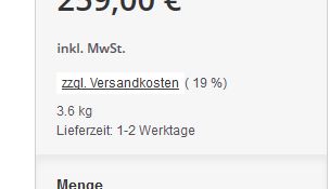

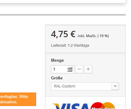

Also hier mal die genaue Anleitung:
Der prozentuale Mehrwertsteuersatz steckt in der Variablen $product->tax_rate  (z.B. 19)
Will man eine Variable in einer tpl-Datei anzeigen setzt man geschweifte Klammern davor und dahinter.
Vor den Prozentwert kommt noch eine runde Klammer und dahinter das Prozentzeichen und ebenfalls eine runde Klammer (z.B. {l s='('} und {l s='%)'} damit besteht die Möglichkeit, diese Anzeige bei den Sprachübersetzungen zu ändern)
Die Anzeige formatiert man am vernünftigsten gleich wie "incl MwSt", wenn man AEUC verwendet wäre das die class aeuc_tax_label.
Also sieht das ganze dann so aus:
<span class="aeuc_tax_label">{l s='('} {$product->tax_rate} {l s='%)'}</span>
Dann also mit notepad++ die Datei öffnen:
/themes/DeinTheme/product.tpl
und ca bei Zeile 280 die o.a. Code-Zeile eingeben:
  Quote
<p class="our_price_display" itemprop="offers" itemscope itemtype="https://schema.org/Offer">{strip}
                                    {if $product->quantity > 0}<link itemprop="availability" href="https://schema.org/InStock"/>{/if}
                                    {if $priceDisplay >= 0 && $priceDisplay <= 2}
                                        <span id="our_price_display" class="price" itemprop="price" content="{$productPrice}">{convertPrice price=$productPrice|floatval}</span>
                                        {if $tax_enabled  && ((isset($display_tax_label) && $display_tax_label == 1) || !isset($display_tax_label))}
                                            {if $priceDisplay == 1} {l s='tax excl.'}{else} {l s='tax incl.'}{/if}
                                        {/if}
                                        <meta itemprop="priceCurrency" content="{$currency->iso_code}" />
                                        {hook h="displayProductPriceBlock" product=$product type="price"}
                                    {/if}
                                {/strip}</p>
Das Ergebnis müßte dann in etwa so aussehen:
Grüsse
Whiley

in dem Fall öffnest du halt die Datei:
/modules/advancedeucompliance/views/templates/hook/hookDisplayProductPriceBlock.tpl
bei ca Zeile 48  fügst du die o.a. Code-Zeile ein:
  Quote
 {if isset($smartyVars.price) && isset($smartyVars.price.tax_str_i18n)}
        <span class={if isset($smartyVars.price.css_class)}
                        "{$smartyVars.price.css_class|escape:'htmlall'}"
                    {else}
                        "aeuc_tax_label"
                    {/if}>
            {$smartyVars.price.tax_str_i18n|escape:'htmlall'}
        </span>
    {/if}
Kompillieren nicht vergessen!
Grüsse
Whiley

Soooooo.....
in der Artikelenzeige geht es jetzt aber nun fehlt die Angebe noch in der Artikelübersicht, hier wird nur ein leeres % ausgegeben
Komisch ist, dass in der Artikelübersicht alles aus der Product_Price_Block übernommen wird, nur der Prozentsatz selbst nicht.
@Whilley: Da der Shop produktiv ist, habe ich die Änderung erstmal wieder auskommentiert, das auf der Artikelseite selbst funktioniert tadellos

Sodele, nach ein paar Stündchen Schlaf habe ich jetzt mal vor, die Suche nach dem Übeltäter weiterzuführen....
Meine Überlegung:
Nach der von Whiley geposteten Änderunge in der /modules/advancedeucompliance/views/templates/hook/hookDisplayProductPriceBlock.tpl hat die Anzeige des Prozentsatzes in der Artikelbeschreibung selbst gut funktioniert, auch z.B. die Anzeige bei verschiedenen Kunden mit jeweils anderen Umsatzsteuerregeln führt zum gewünschten Ergebnis, also bei Fällen ohne Umsatzsteuer wird dann "zzgl. Mwst (0%) angezeigt, was dann die Sache eindeutiger macht. Vielleicht wäre es noch eine Option, hier eine Bedingung einzusetzen, die dann einfach die Mwst-Anzeige auf Hidden setzt oder gar nicht anzeigt (je nachdem, wie es eleganter lösbar wäre), ist aber nicht zwingend, der Wert an sich genügt vollauf und man weiss, was Sache ist.
Nun aber zum Problem der Anzeige "inkl. Mwst ( %)" -also ohne den Steuersatz- auf den Seiten, wo die Produkte gelistet werden....
Die Änderung mit dem Prozentsatz greift auch dort, also kann man davon ausgehen, dass die Preisangabe auch aus der o.g. Datei geholt wird, aber vermutlich kriegt die Variable in dem Fall keinen Wert zugewiesen und bleibt leer.
Nun also erstmal die Frage, wo genau der Preis  für die Anzeige der Produkte z.B. auf der Startseite des Shops und in den Kategorien gesetzt wird, um zu sehen, wie das da gemacht wird, dann als nächstes, wie man die Variable dort mit dem Steuersatz "füttern" kann. Es sieht so aus, als würde der berechnete Preis übergeben, dazu der Text, aber die Variable wird nicht mit rübergenommen.
Kann man dann die Definition der Variablen in der entsprechenden Datei vornehmen, damit der Wert bei der Anzeige gefüllt wird? Oder (was vielleicht noch besser wäre) die Variable "global" zu machen, so dass man von "überall" darauf zugreifen kann?

Okay, es scheint so, als muss man der product-list.tpl erzählen, welchen Wert die $product->tax_rate hat.
jetzt ist nur die spanndende Frage, wie ich das in der Template-Datei hinkriege. In der Datenbank ist ja nur der Wert an sich hinterlegt, der nichts bringt, weil der ja mit dem aktuellen Benutzerprofil verknüpft sein muss, um den korrekten Wert auszugeben.
Was mich ein wenig konfus macht, ist die tatsache, dass ja irgendwie mit dem Wert gerechnet wird, diese Variable also irgendwo "rumgeistern" muss....

Ich habe heute gesucht wie blöd.....
Dass die Product-List die Preisangabe liefert, sieht man ja daran, dass die Leere Klammer mit dem Prozentzeichen übernommen wird, lediglich der Wert wird nicht übernommen und ich werde wahnsinnig, weil ich nicht sehe, wieso das nicht funktioniert. Die Variable wird sicher mit rübergenommen, aber der Wert bleibt aussen vor.
Der Wert für $product->tax_rate ist quasi leer in der Produktübersicht. Nun bleibt nach einem Sonntag Suche immer noch die spannende Frage, woher nehmen.....

Hallo Claudio,
ich würde den Ansatz aus Post #18 weiterverfolgen.
um die gleiche Darstellung  auf den Übersichtsseiten zu bekommen, mußt du eine ähnliche Änderung in die
/themes/DeinTheme/product-list.tpl einfügen.
Die Variable heißt dort etwas anders, die Zeile sollte so aussehen:
  Quote
<span class="aeuc_tax_label">{l s='('} {$product.rate} {l s='%)'}</span>
Das Problem, daß du dann noch lösen mußt ist die richtige Reihenfolge hnzubekommen. AEUC packt leider price, tax-label, shipping-label und weight-label in einen hook, allerdings wird ja auch noch ein weiterer hook "after_price" angelegt, du müßtest es also schaffen die ship und weight in diesen hook zu verschieben, dann erscheint deine Steuer-Prozentangabe nach dem tax-label an der richtigen Stelle.
Schau dir mal die
/modules/advancedeucompliance/advancedeucompliance.php
und die
daraufhin an.
Grüsse
Whiley

Whiley.......
ich habe jetzt 2 Tage in den ganzen Files rumgesucht und probiert, um das hinzukriegen, und auf die banale Idee, das mit einer if-Bedingung zu lösen, bin ich nicht gekommen...
Typisches Beispeil für viel zu kompliziertes Denken, würde ich sagen.
Vielen Dank, jetzt ist es perfekt!
