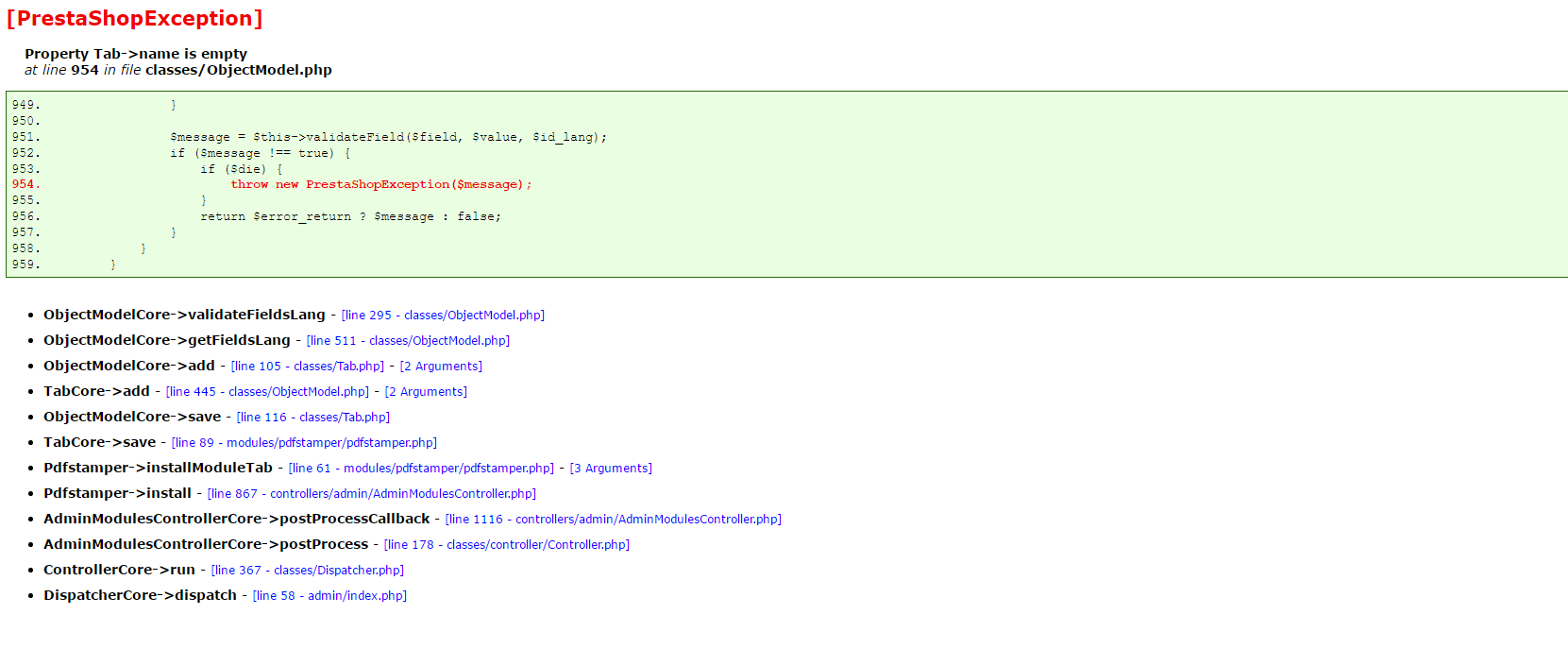

jambres Posted October 11, 2016 Share Posted October 11, 2016 Witam, kupiłem ostatnio moduł do robienia znaków wodnych na plikach pdf o nazwie PDF Stamper. Kiedy próbuję go zainstalować dostaję taki błąd jak na obrazku w załączniku. Proszę o pomoc Link to comment Share on other sites More sharing options...

0 e_com Posted October 18, 2016 Share Posted October 18, 2016 Jest bardzo prosty błąd w tym module. Moduł dodaje do menu admina zakładkę z linkiem do swojego kontrolera, ale nie znajduje polskiego tłumaczenia i się wywala. Powinien być warunek, że jeśli nie ma danego języka to wgraj tzw. zapchajdziurę, czyli po angielsku. Jeśli ktoś sprzedaje swoje moduły na addonsach to powinien tak proste błędy poprawiać w 5 minut, a jeśli nie, to szefostwo Prestashop powinno go usuwać z addonsów w 5 minut Link to comment Share on other sites More sharing options...
0 [email protected] Posted October 18, 2016 Share Posted October 18, 2016 Dzięki za wiadomość. To wszystko tłumaczy. Chociaż szefostwo Prestashop coś nie bardzo chce gadać ze mną, ciężko idzie im odpisywanie i trudno mi coś uzyskać. Da się to jakoś zrobić samemu? Link to comment Share on other sites More sharing options...
