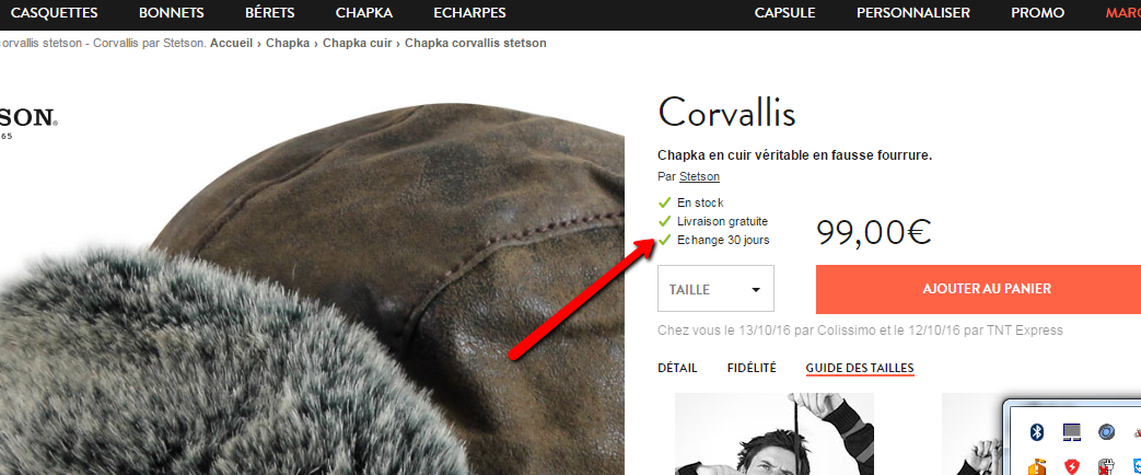

marcinbial Posted October 10, 2016 Share Posted October 10, 2016 Dzien dobry. Prosze o podpowiedz jaki modul moge wybrac aby moc dodac np takie informacje przy produkcie np infomracje wysylka w 24h itp.. oraz modul w ktorym pod koszykiem moge dodac dodatkowy przycisk ktory bedzie kierowal do jakiejs tam strony w tym wypadku Przycisk - Jak Zamawiac. Prosze jeszcze o polecenie jakiegos dobrego edytowalnego formularza Link to comment Share on other sites More sharing options...
