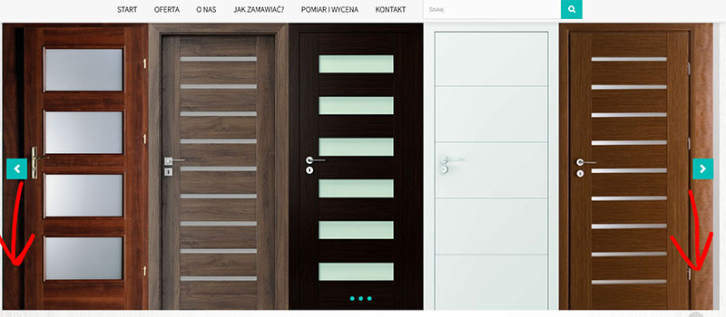

0 webszaja Posted October 18, 2016 Author Share Posted October 18, 2016 sprawdź w pliku /themes/default-bootstrap/css/modules/homeslider/homeslider.css dla elementu #homepage-slider masz overflow: hidden jeżeli chcesz te kropki mieć na zdjęciu zmień style elementu <div class="bx-pager bx-default-pager"> ok super, chodzi ale pojawiło się kolejne pytanie, jak w css uzyskać hover na kropce który równa się jeden kolor na kropce jest inny i to kolor aktywności danego slajdu, a dwa pytanie kolejne, przyciski po lewej i prawej stronie slidera po zeskalowaniu strony do mniejszej rozdzielczości nie są stałe w jednej lini na środku slidera tylko schodzą diametralnie w dół, jak to można poprawić? Tutaj strona ze sliderem: https://goo.gl/Fa6xvm Link to comment Share on other sites More sharing options...
