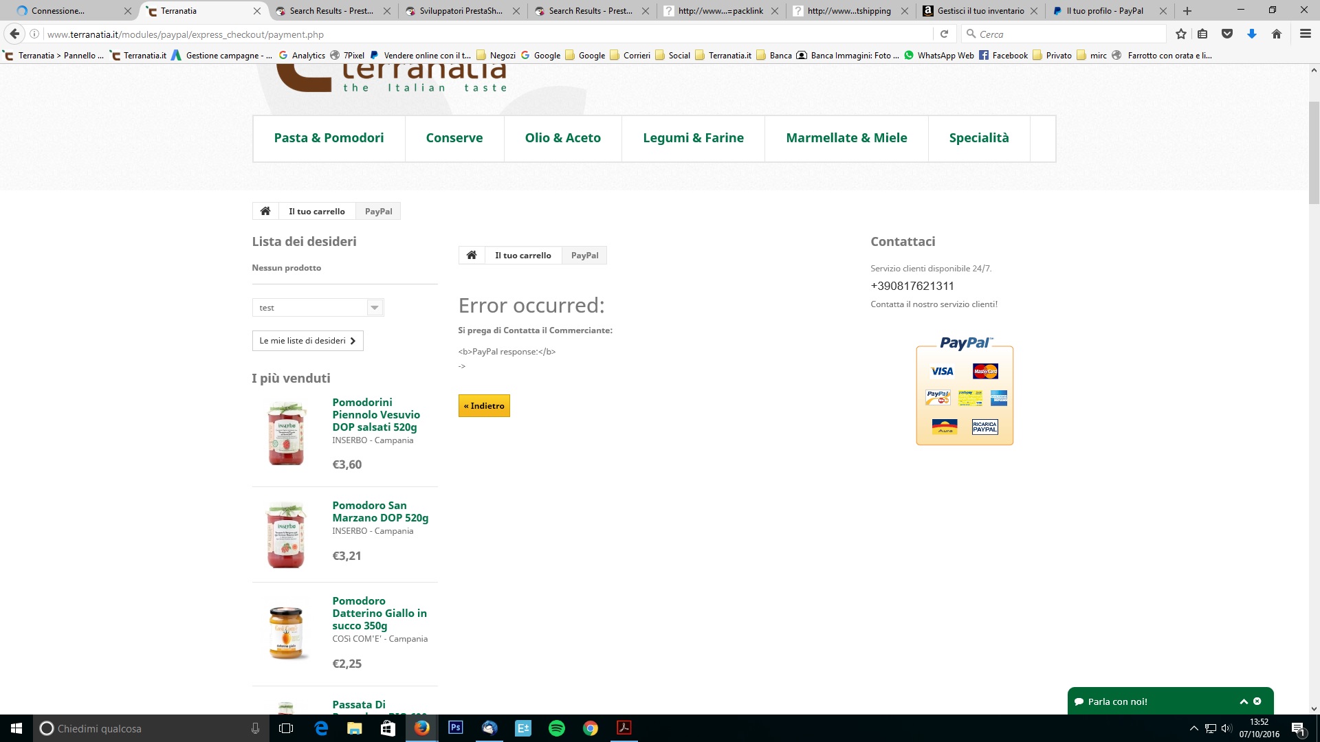

Diecicentouno Posted October 7, 2016 Share Posted October 7, 2016 qualcuno saprebbe aiutarmi a risolvere? da quando è aggiornato non funziona più il modulo! Link to comment Share on other sites More sharing options...

Diecicentouno Posted October 11, 2016 Author Share Posted October 11, 2016 Io sto cercando la versione 3.10.10 precedente da scaricare... Per il tuo problema dovresti spiegare meglio alcune cose tipo: 1) il pagamento con PayPal arriva ? 2) l'ordine viene creato in BO (backoffice) ? Ciao! Ciao a tutti, grazie per le risposte....! Ho appena risolto il problema, condivido la soluzione (spero di non aver fatto cavolate!) nel caso succedesse ad altri: In fase di CO quando il cliente cliccava su "pagamento con paypal" il sistema andava in crash restituendo un errore SENZA specifiche (vedi allegato al 1° post) Ci arrivava una email che ci avvisava dell'errato funzionamento del modulo. Nessun ordine registrato, nessun pagamento ricevuto! Disinstallato e reinstallato il modulo, cambiato API, nessun risultato! La soluzione è all'interno del modulo stesso: scarica il file .zip dal sito e cerca la cartella UPDATE. Cancella il file install-3.11.php Salva e ricarica il file .zip salvato. In questo modo caricherai la versione 3.10.10 Tutto provato, tutto funziona (fatto ordine test, annullato, ricevuto rimborso!) spero di essere stato chiaro! Fra Link to comment Share on other sites More sharing options...
