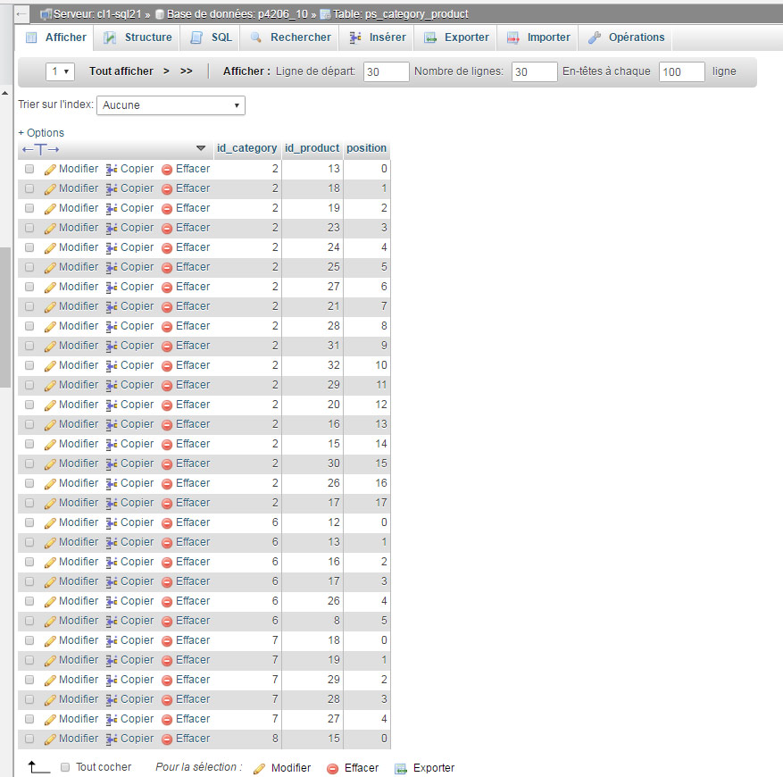

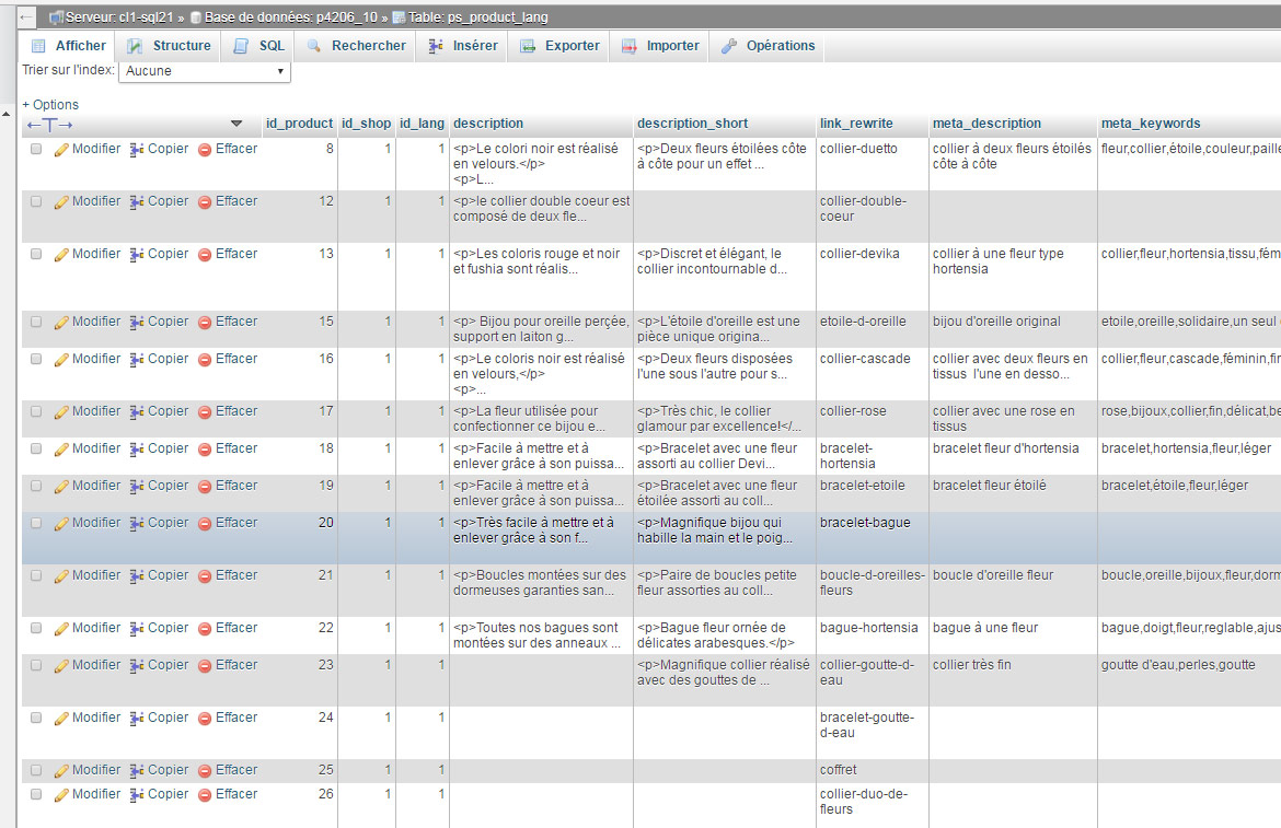

Moi je dirais que ta migration ne s'est pas du tout passé comme il faut.
Corriger l'inconsistance de la base c'est assez long et demande pas mal de connaissance, mais tu ne va pas pouvoir y couper
Probablement des problèmes avec ps_product_lang, ps_category_product et ps_product_shop

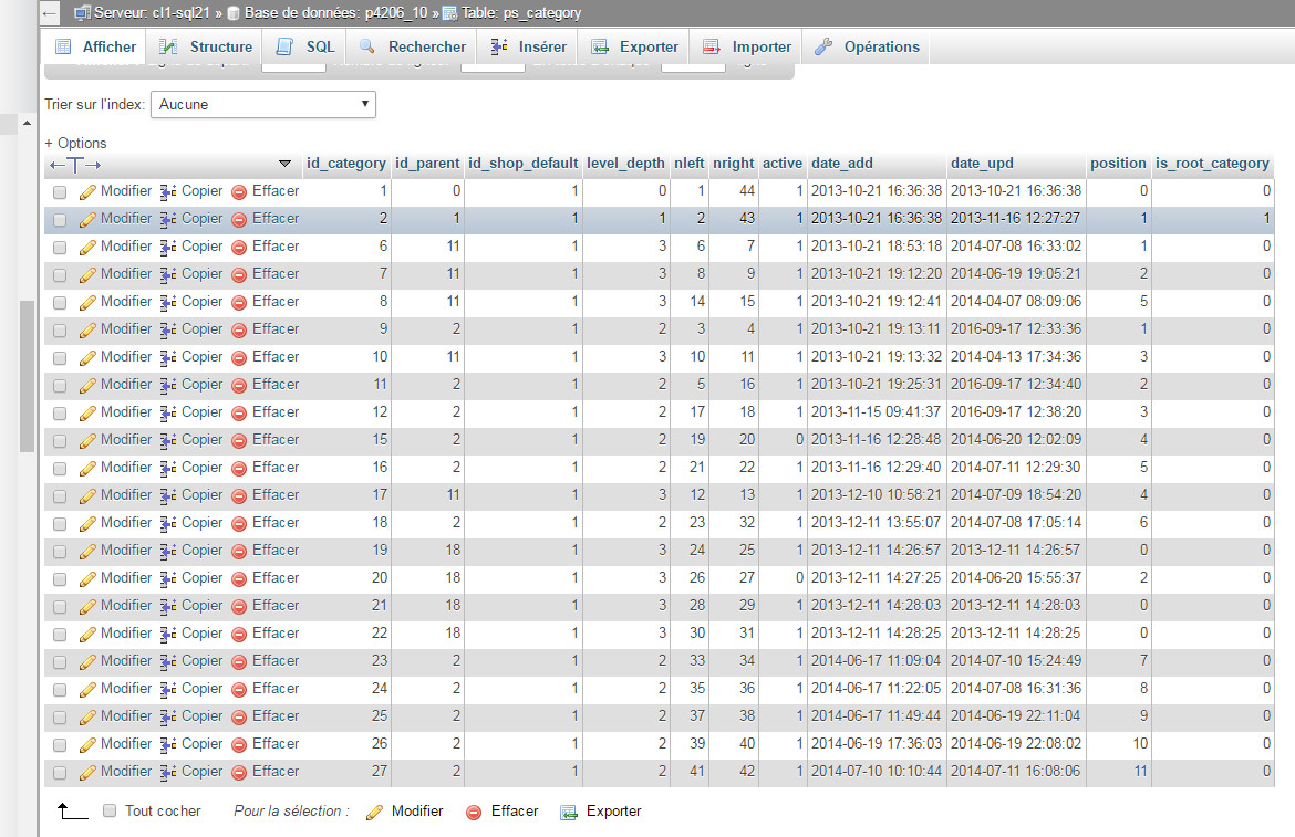

SELECT * from ps_configuration where name in ('PS_ROOT_CATEGORY','PS_HOME_CATEGORY');
PS_ROOT_CATEGORY est la super racine (et doit être marquée is_root_category = 0 dans ps_category)
PS_HOME_CATEGORY est la home/root du shop (et doit être marquée is_root_category = 1 dans ps_category)
Est ce que c'est juste ? car il me semble que j'avais PS_ROOT_CATEGORY "is_root_category = 1" et PS_HOME_CATEGORY "is_root_category = 2" et je l'ai modifié comme sur cette page en 0 et 1
Je viens de vérifer dans une installation propre de presta, et les chiffres sont 1 et 2 . Je les ai donc remis en 1 et 2
J'ai aussi observé une différence entre ma version et celle de la mise à jours propre :
dans la table SELECT *
FROM ps_category
WHERE id_category =2
LIMIT 0 , 30
la position est "0" dans la nouvelle installation et dans ma version elle est "1"
Je l'ai donc mis en 0 pour tester, mais cela ne change rien...

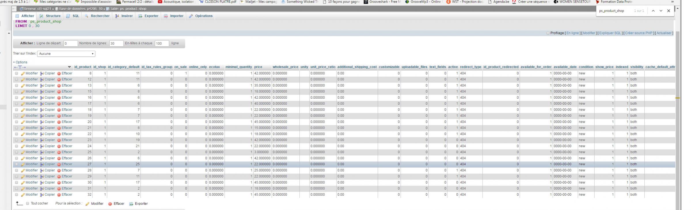

Heu...  j’essaie juste de voir pourquoi ça marche pas...
Et j'ai bien lu ton message, mais à part qu'il va falloir réparer la base, ce que j'aimerais faire, il ne me semble pas avoir eu d'autre réponse, ni d'indication précise pour le faire.
La bonne nouvelle, c'est que toute les modifications que j'ai faite plus tôt ont été réalisé sur une ancienne base obsolète et non sur celle que j'utilise actuellement. Du coup, tout est toujours correcte dans ma base. Je viens de dupliqué la base afin de sauver la situation d'aujourd'hui pour pouvoir faire des modifications.
JE vais faire des print-screen de la situation actuelle si cela peux servir de base de réflexion.
N'hésite as me proposer une méthode si tu penses en avoir une meilleur que mes tâtonnements.
J'ai cité 3 tables et tu es parti faire des modifs dans une autre
allez, je te laisse à ton jeu de massacre
Comme je te disais dans mon poste plus haut, tout est heureusement encore sains...
Et j'ai mis sur mon poste juste haut dessus, les screens des tables dont tu m'as parlé....
