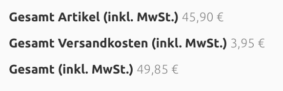

retcarpet12 Posted October 6, 2016 Share Posted October 6, 2016 Hey ihr Lieben, kann mir jemand helfen? Wenn man bei uns im Shop etwas in den Warenkorb hinzufügt, wird es in der Schnellansicht des Warenkorbs "inkl. MwSt" angezeigt. Das soll so aber nicht sein. "MwSt im Warenkorb anzeigen" habe ich aber bereits auf "Nein" geschalten. Oder gibt es ein Modul, dass den ganzen Shop automatisch an den Kleinunternehmerstatus anpasst? Habe bis jetzt nichts gefunden. Viele Dank für eure Hilfe, AS Link to comment Share on other sites More sharing options...

eleazar Posted October 18, 2016 Share Posted October 18, 2016 On 10/17/2016 at 5:28 AM, RingelZahn said: im BO: Lokalisierung --> Steuersätze --> Steueroptionen alles mit MwSt auf "Nein" ... sollte reichen.Warum so umständlich? Es sollte eigentlich völlig ausreichen, in den Moduleinstellungen des Moduls Europäische Rechtssicherheit die Option MwSt. anzeigen auf NEIN zu stellen. Dann verschwindet sogar auch der Steuerzusatz beim Gesamtpreis im Checkout. 1 Link to comment Share on other sites More sharing options...

anettk2 Posted October 24, 2016 Share Posted October 24, 2016 Hi, Danke für die Infos, die habe ich mittlerweile durch. Ich hab mir jetzt so beholfen: - EU-Legal Modul installiert und konfiguriert (wie beschrieben) - Rechnungsformular kopiert und gemäß deiner Anleitung von der Tabellenzeile MwSt. befreit - Deutsches Sprachpaket geladen, als deutsch-kgw gespeichert und die Texte angepasst (und jeweils hinterlegt) - letzte Bestellübersichtsseite angepasst mit einzelnen Verknüpfungen zu Widerrufsbelehrung, Versand, AGB, etc. Ich hoffe das war alles und ich bin damit halbwegs Update-Immun, selbst wenn es auf Standard gesetzt wird durch ein Update sollte es in wenigen Schritten wider konfiguriert sein. Was ist eigentlich die Optimale Umgebung, wenn ich meinen Shop auf einem Server als VM selbst betreiben möchte, Ubuntu, FreeBSD, Windows 10 als OS... Apache, nginx oder IIS (auf w10) als Webserver? Würdet ihr einen Reverse-Proxy empfehlen? Das Netz gibt einen nicht so viele Informationen zur Bildung einer eigenen Meinung (außer Try&Error), Apache, nginx oder Squid? Link to comment Share on other sites More sharing options...
