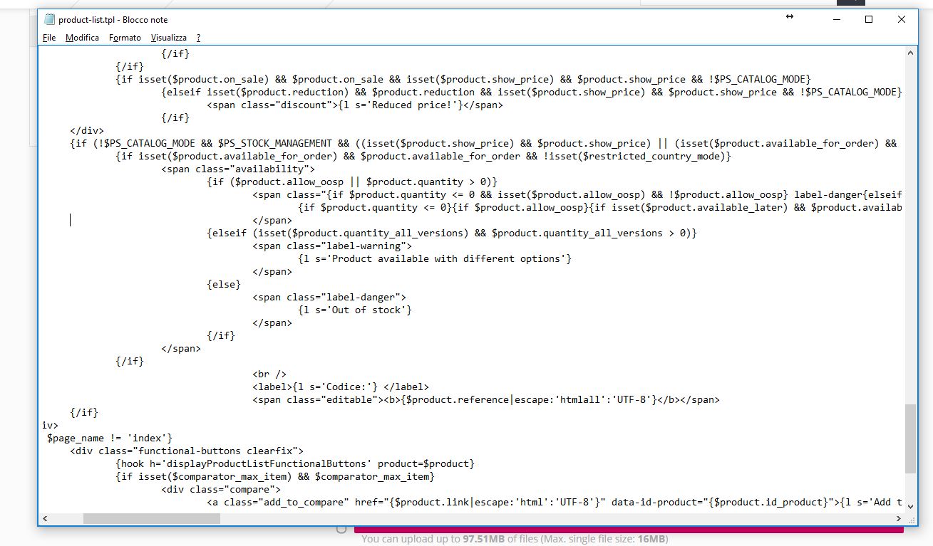

Ho aggiunto tempo fa qualche riga di codice al file product-list.tpl per fare in modo che venga sempre mostrato nell'anteprima dei prodotti il suo riferimento.

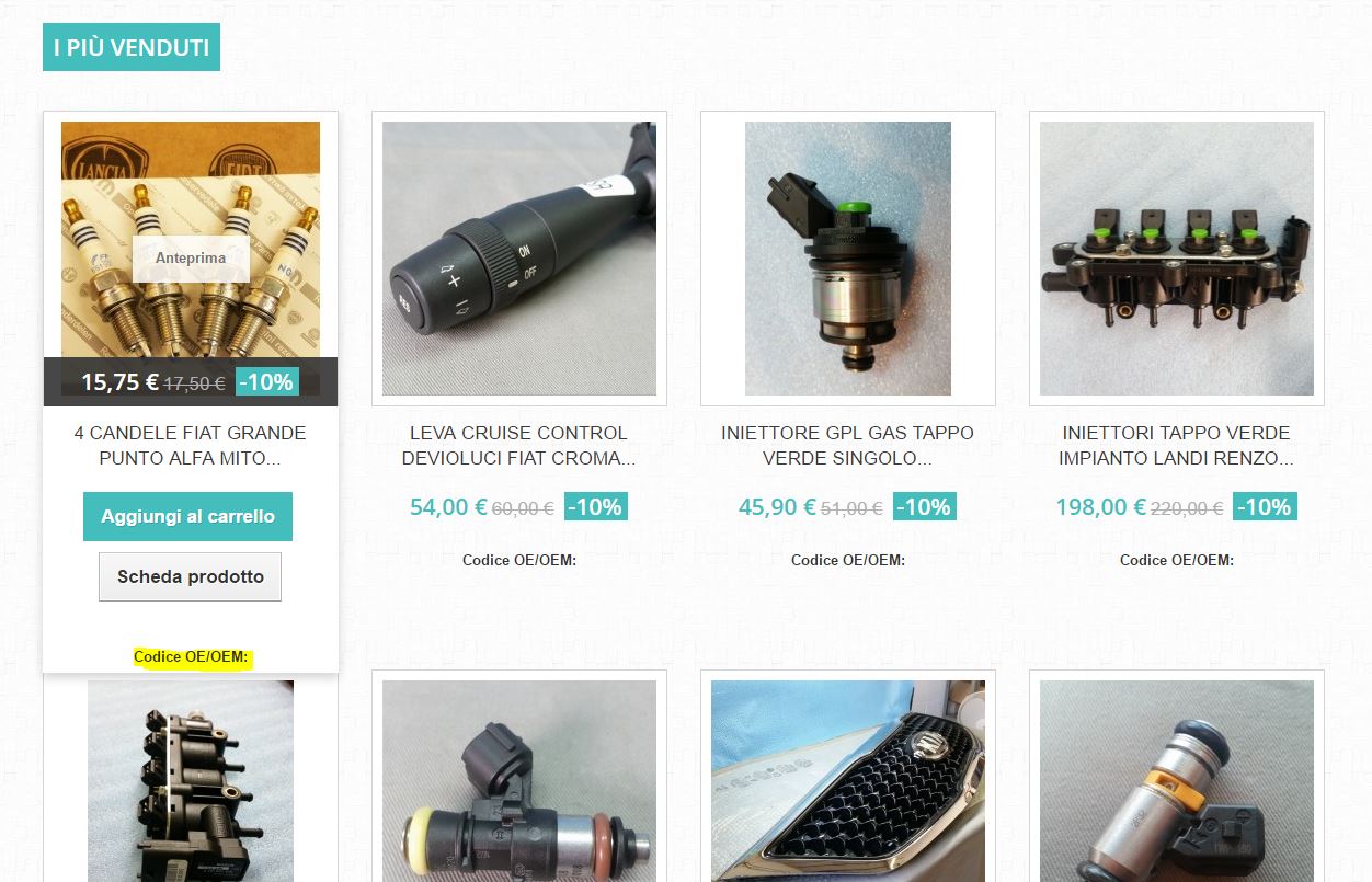

Funzionava, finché non ho deciso di mettere nelle home tab il blocco dei più venduti. Mentre gli altri blocchi (popolare, offerte, etc.) mostrano la scritta "Codice OE/OEM:" seguita dal riferimento prodotto, sul blocco dei più venduti c'è semplicemente uno spazio bianco.
Come faccio a far comparire il riferimento anche in quel blocco?
La stringa che ho inserito in product-list.tpl è la seguente.
<label>{l s='Codice:'} </label>
<span class="editable"><b>{$product.reference|escape:'htmlall':'UTF-8'}</b></span>
Vi allego uno screen del codice per farvi capire dove l'ho posizionato.
Grazie in anticipo.
