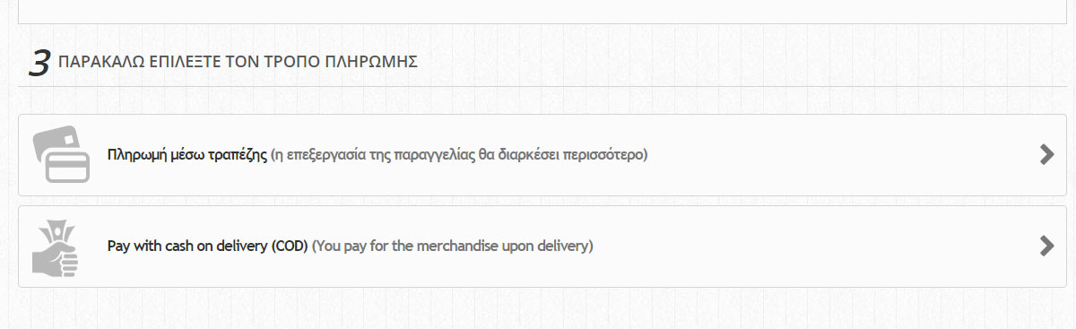

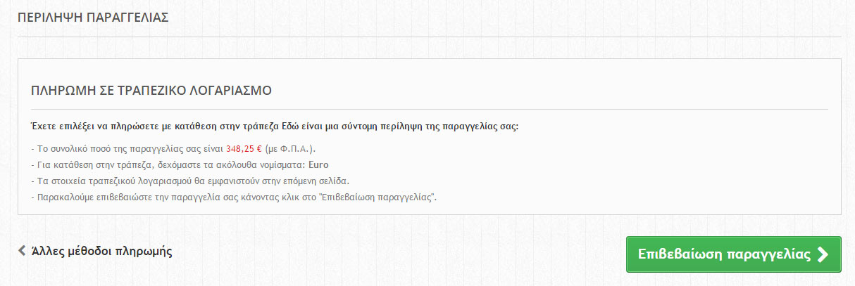

leon257 Posted October 4, 2016 Share Posted October 4, 2016 Καλησπέρα, θα ήθελα μια βοήθεια όσον αφορά τα modules που υπάρχουν για τον τρόπο πληρωμής στο καλάθι. Εχω ενεργοποιήσει αυτή τη στιγμή το "Πληρωμή μέσω τραπέζης" και το "Πληρωμή με αντικαταβολή". Το δεύτερο μου το βγάζει στα αγγλικά και δεν μπορώ να καταλάβω γιατί; Επίσης, θα ήθελα να μου πείτε πως μπορώ να επεξεργαστώ το κείμενο που εμφανίζεται στην συνέχεια, εκεί που γράφει "περίληψη παραγγελίας". Για παράδειγμα, θέλω να αφαιρέσω την γραμμή που λέει: - Για κατάθεση στην τράπεζα, δεχόμαστε τα ακόλουθα νομίσματα: Euro Ευχαριστώ! Link to comment Share on other sites More sharing options...

irmaiden Posted October 5, 2016 Share Posted October 5, 2016 Καλησπέρα, Λογικά και τα 2 πρέπει να βρίσκονται σαν μεταφράσεις στην κατηγορία modules. Δηλαδή Localization -> Translations -> Στο πεδίο Type of translation επιλέγεις "installed modules translation" - > Στο πεδίο Select your theme επιλέγεις το theme σου αν δεν ειναι το default -> και στο Select Language επιλέγεις Ελληνικά (Greek) Στα πεδία που θα σου ανοίξει κάνεις search την πρόταση που θες. Link to comment Share on other sites More sharing options...
leon257 Posted October 5, 2016 Author Share Posted October 5, 2016 Καλημέρα και ευχαριστώ πολύ για την απάντηση! Το πρώτο σκέλος της ερώτησης το έχω λύσει. Το δεύτερο δεν λύνεται μέσω της μετάφρασης. Αυτό που θέλω να κάνω είναι να επεξεργαστώ το κείμενο που εμφανίζεται στην "περίληψη παραγγελίας", δηλαδή να σβήσω ενα μέρος από το κείμενο που αναγράφεται εκει. Για παράδειγμα, να αφαιρέσω την γραμμή που λέει: - Για κατάθεση στην τράπεζα, δεχόμαστε τα ακόλουθα νομίσματα: Euro Link to comment Share on other sites More sharing options...
irmaiden Posted October 6, 2016 Share Posted October 6, 2016 Αν δεν κανω λάθος θα ειναι λογικά στο modules -> bankwire εκει θα βρεις διαφορα αρχεία τσεκαρε τα *.tpl Link to comment Share on other sites More sharing options...
leon257 Posted October 6, 2016 Author Share Posted October 6, 2016 Ευχαριστώ για την απάντηση. Τα έψαξα όλα αλλά δεν βρήκα άκρη δυστυχώς... Link to comment Share on other sites More sharing options...
irmaiden Posted October 10, 2016 Share Posted October 10, 2016 Αυτο που θες να αφαιρέσεις ειναι στο αρχείο "payment_execution.tpl" που βρίσκεται "modules/bankwire/views/templates/front/" Στα αγγλικά θα το βρεις ως "We allow the following currency to be sent via bank wire:" αυτό που ψάχνεις να αφαιρέσεις. Link to comment Share on other sites More sharing options...
leon257 Posted October 10, 2016 Author Share Posted October 10, 2016 Ευχαριστώ πολυ για την απάντηση! Έσβησα το παραπάνω κειμενο αλλα πάλι εμφανιζόταν στην περίληψη της παραγγελίας. Τελικά έκανα μια άλλη "πατέντα" και έλυσα προσωρινά το πρόβλημα. Ευχαριστώ και πάλι! Link to comment Share on other sites More sharing options...
irmaiden Posted October 10, 2016 Share Posted October 10, 2016 Να το σβήσεις και να εμφανίζεται πάλι κατι δεν εγινε σωστά ή δεν έκανες clear cache στον explorer σου. Οπως και να έχει αφου έλυσες το πρόβλημα σου όλα καλα! Link to comment Share on other sites More sharing options...
