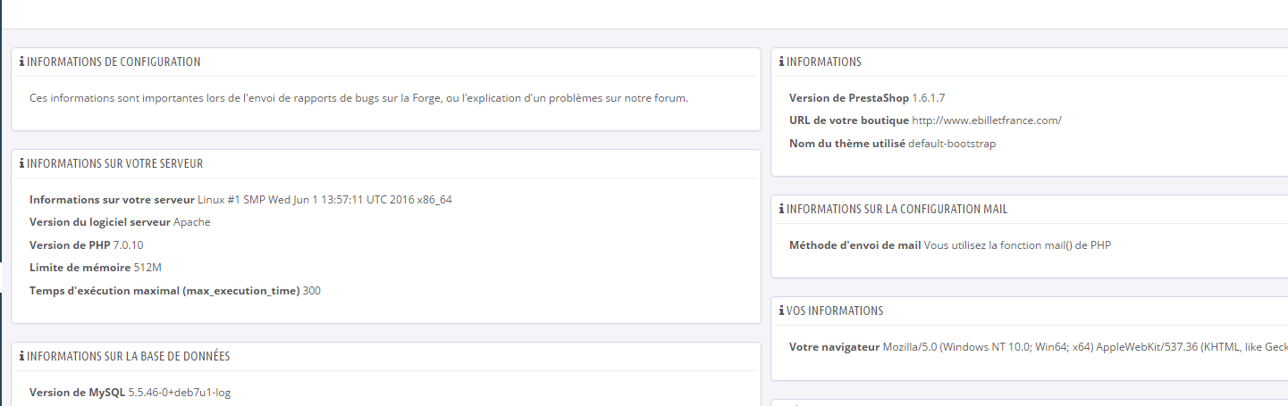

doekia Posted October 8, 2016 Share Posted October 8, 2016 Sans patch, il suffit de constater sur mon site www.ebilletfrance.com Dernière version de presta (même celle juste avant ça fonctionnait) Peux tu donner les infos présentes dans Paramètres avancés > Informations Link to comment Share on other sites More sharing options...
renaudpro Posted October 8, 2016 Share Posted October 8, 2016 (edited) Voici. Aucune des fonctionnalités pour le moment n'est affecté. Edit: Je ne fait aucune pub ... Je vire mon lien pour ne pas avoir d'autre remarque. Edited October 17, 2016 by renaudpro (see edit history) Link to comment Share on other sites More sharing options...

renaudpro Posted October 17, 2016 Share Posted October 17, 2016 Je viens de passer en mysql 5.7 / php 7.0.10 aucun problème à signaler également ... Pour les personnes qui voudraient des preuves .. Tout fonctionne parfaitement ! Link to comment Share on other sites More sharing options...
