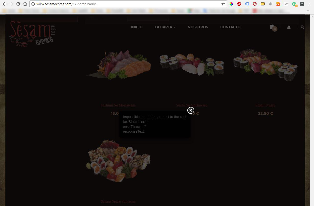

Xalamax Posted October 4, 2016 Share Posted October 4, 2016 Saludos a todos. Quisiera saber si alguien tiene instalada esta plantilla y tiene problemas con la Taki de Leo Themes. Llevo más de dos meses con grandes problemas y a pesar de que esta semana he actualizado el Prestashop a 1.6.1.7 y la plantilla a 1.1, siguen saliendo. Suele dar un error al añadir un producto a la cesta y también me he encontrado un error muy raro que te sale otra persona logeada en lugar de mi nombre; incluso me desconecto, añado algún producto y me vuelve a salir otro nombre (que ni conozco y es de otra ciudad, por lo que no ha usado mi PC). En algún momento he pensado si podría ser del módulo Exprés Caché que cacheara algo mal, pero cuando alguien se registra entra el SSL por lo que no funciona la caché, supongo. ¿A alguien le ha pasado algo igual aunque sea con otra plantilla? Gracias Link to comment Share on other sites More sharing options...

Xalamax Posted October 10, 2016 Author Share Posted October 10, 2016 Parece ser que el problema está solucionado. Falta probar más y mejor. En principio había un conflicto en la petición de las imágenes en http y https cuando las añade al carro. Activando el SSL en todas lás páginas parece haberse solucionado. Gracias Link to comment Share on other sites More sharing options...
