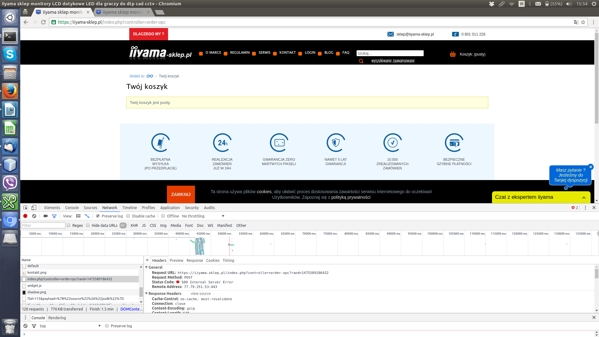

Znalazłem błąd! Oj, wygląda skomplikowanie. Ciężko to poprawić i zdiagnozować bez dostępu do serwera. Po dodaniu do koszyka produktu, pojawia się błąd 500 w niektórych przypadkach. Logi serwera mogłyby pomóc to poprawić i pokazałyby w czym tkwi problem. w załączniku screen.
