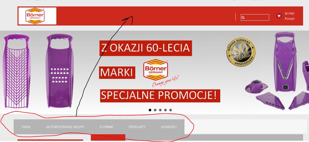

Dzień dobry,

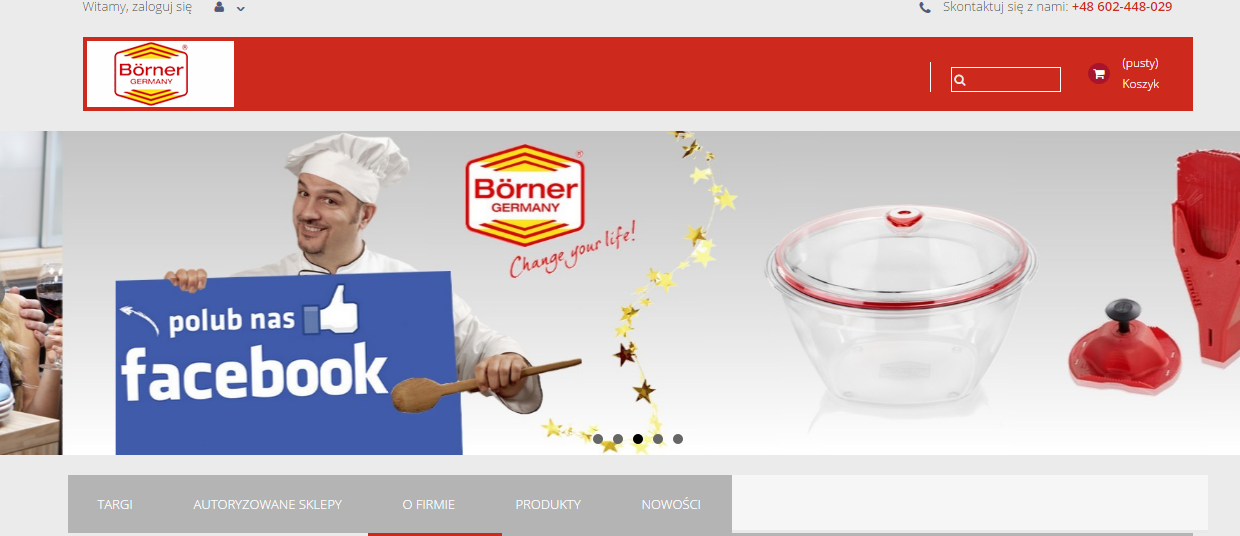

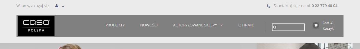

zwracam się do Was z prośbą o pomoc, ponieważ firma, która wykonywała sklep umywa ręce od problemu. A mianowicie, posiadam dwa sklepu oparte na presta 1.6.0.14, które w zasadzie są identyczne. Problem wygląda tak, że mój pracownik przez przypadek zaktualizował moduły z zaplecza sklepu co poskutkowało usunięciem menu poziomego. Wygląda to tak jak na obrazku poniżej (z czerwonym motywem) a powinno być jak na zdjęciu z szarym motywem.
Co można z tym zrobić i gdzie szukać problemu? Ewentualnie jeżeli potrzebujecie jeszcze jakichś informacji to chętnie udostępnie co trzeba.
z góry dziękuje i pozdrawiam
12 answers to this question
  • 0
zresetowałem moduł, ustawiłem linki jednak nadal nie pokazuję się tam gdzie trzeba :(
Pokazał się za to w DisplayTop ale go z stamtad usunąłem. Dalsze wskazówki?

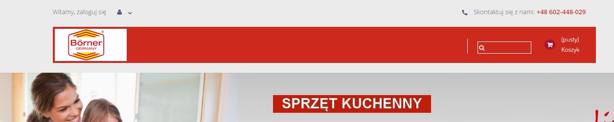

Dobra udało mi się znaleźć winowajcę, jednak nie mam zielonego pojęcia gdzie umieścic ten kod. Zacząłem porównywać źródła stron no i wyszło, że:
w sklepie www.borner.pl brakuje czegoś takiego, konkretnie od wiersza 253. Po dodaniu tego kodu przez chrome, wszystko się naprawia tylko pytanie gdzie to mam umieścić aby zostało to na stałe?

Okej to teraz mam jeszcze jedno pytanie, w jaki sposób mogę przenieść poprawny moduł z drugiego sklepu do tego z błędami? W sensie, które pliki należy poprzenosić bo z kolorystyką myślę, że sobie poradzę :)  Oba sklepy są w zasadzie w budowie identyczne, różnią się jedynie kolorami więc może z tej strony do tego podejść
