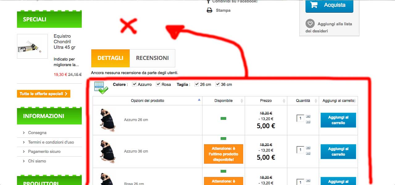

Giovi Posted September 30, 2016 Share Posted September 30, 2016 Ciao, ho acquistato il modulo list of combinations, ma ho un problema di configurazione nella pagina prodotto e lo sviluppatore dice che devo arrangiarmi… quindi mi appello a voi! Allego uno screenshot della mia pagina prodotto. Io vorrei che la lista delle combinazioni del prodotto si spostasse sotto l'immagine prodotto, ma sopra la descrizione lunga del prodotto e le recensioni. Nell'immagine vi ho inserito una "x" rossa per chiarire meglio la posizione che vorrei per la lista degli attributi. So che devo agire sul file product.tpl ed è tutto il giorno che sposto parti di codici, ma senza ottenere nulla. Ho notato che la lista delle combinazioni del prodotto sembra essere tutt'uno con la descrizione del prodotto e non riesco a separarle e a spostarne solo una delle due... Vi ringrazio in anticipo per l'attenzione e per quello che potrete fare per aiutarmi! Buon lavoro a tutti! Link to comment Share on other sites More sharing options...
Giorgio M. Posted September 30, 2016 Share Posted September 30, 2016 Non riesci a spostarla perché non c'è un hook all'interno della descrizione estesa. Non devi lavorare sul tpl, ma sul php del modulo Link to comment Share on other sites More sharing options...
