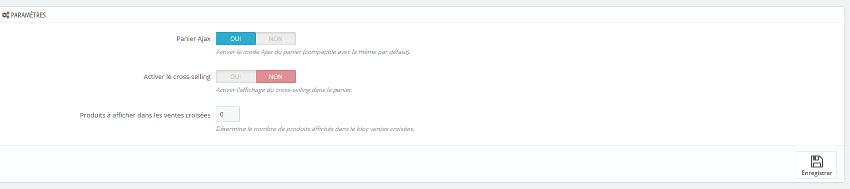

Cedric31 Posted September 28, 2016 Author Share Posted September 28, 2016 Bonjour Eolia, Non le mode cross selling on cart n'est pas activé dans mon BO Link to comment Share on other sites More sharing options...

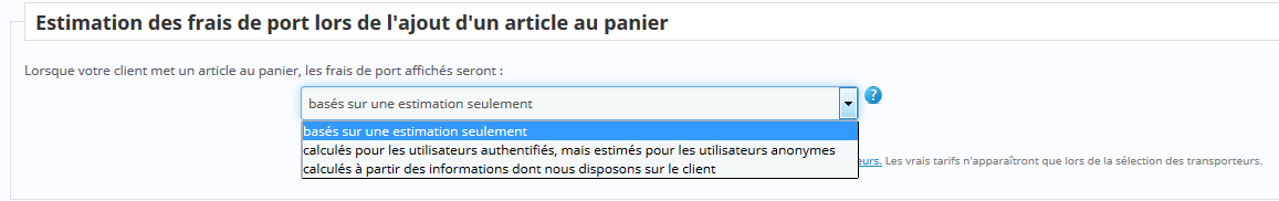

Cedric31 Posted October 3, 2016 Author Share Posted October 3, 2016 (edited) Eolia, J'ai trouvé le problème, cela provenait du module transporteur envoimoinscher. Lors de l'ajout d'un produit au panier, il y a une requête vers l'Api pour calculer les frais de transport qui tourne pendant 20 secondes ! Pour éviter cette latence il faut modifier les paramètres avancés du module en mettant les frais de port affichés seront : " basés sur estimation seulement" voir screenshot Si ça peut aider d'autre prestashoper Edited October 3, 2016 by Cedric31 (see edit history) Link to comment Share on other sites More sharing options...
