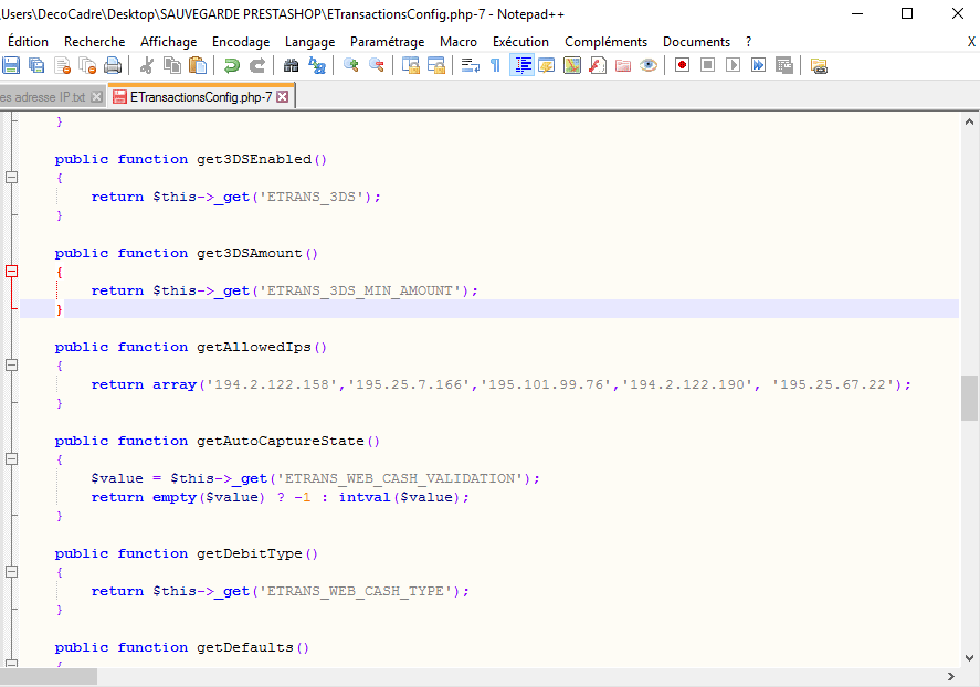

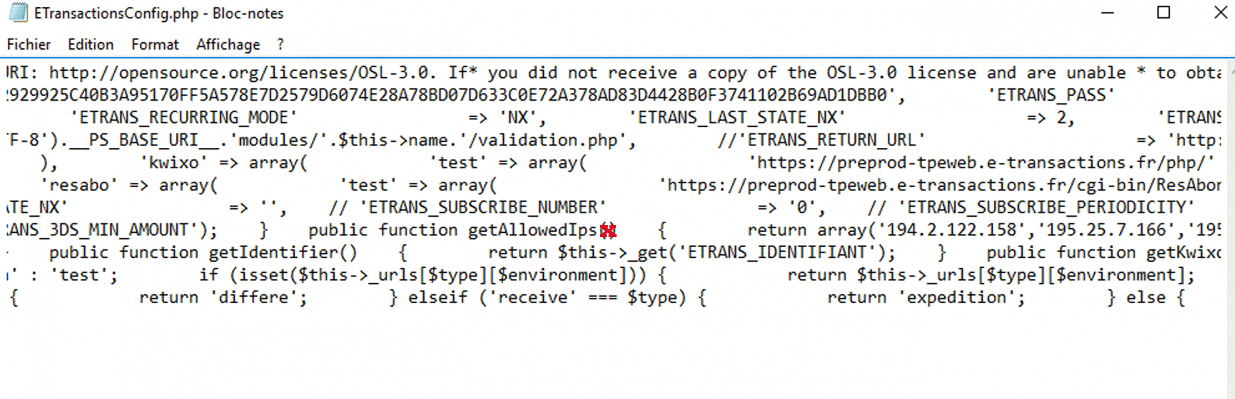

magalupi Posted September 29, 2016 Author Share Posted September 29, 2016 (edited) Donc si j'ai bien tout lu Freud, je colle a l'emplacement de la croix rouge ci dessous, les adresses IP de gauche ci dessous aussi. Edited September 29, 2016 by magalupi (see edit history) Link to comment Share on other sites More sharing options...
doekia Posted September 29, 2016 Share Posted September 29, 2016 Alors tu vas commencer par utiliser un editeur digne de ce nom avant de faire n'importe quoi Notepad++ rien de moins Je rigole pas, c'est impératif Et sinon, c'est les ips en rouge que tu dois avoir dans le return array('192.2.122.158','192....... Link to comment Share on other sites More sharing options...
magalupi Posted September 30, 2016 Author Share Posted September 30, 2016 Salut doekia, effectivement notepad++ c'est mieux. Les adresses IP rouges sont bien renseignées. Pour les adresse noires, faut il que je les mette à l'emplacement de la croix rouge? Ca ne semble pas coller par rapport au contexte des autres lignes. Link to comment Share on other sites More sharing options...
doekia Posted September 30, 2016 Share Posted September 30, 2016 laisse les ip noires transquille c'est le role du dns de s'occuper de ça Link to comment Share on other sites More sharing options...
magalupi Posted September 30, 2016 Author Share Posted September 30, 2016 Pardon je me suis mal exprimé, les IP rouges étaient déjà en place, je n'ai rien fait de plus, d'ou ma question sur le IP noires. Link to comment Share on other sites More sharing options...
doekia Posted September 30, 2016 Share Posted September 30, 2016 Donc ça doit fonctionner, ou alors le problème vient d'autre chose Link to comment Share on other sites More sharing options...
