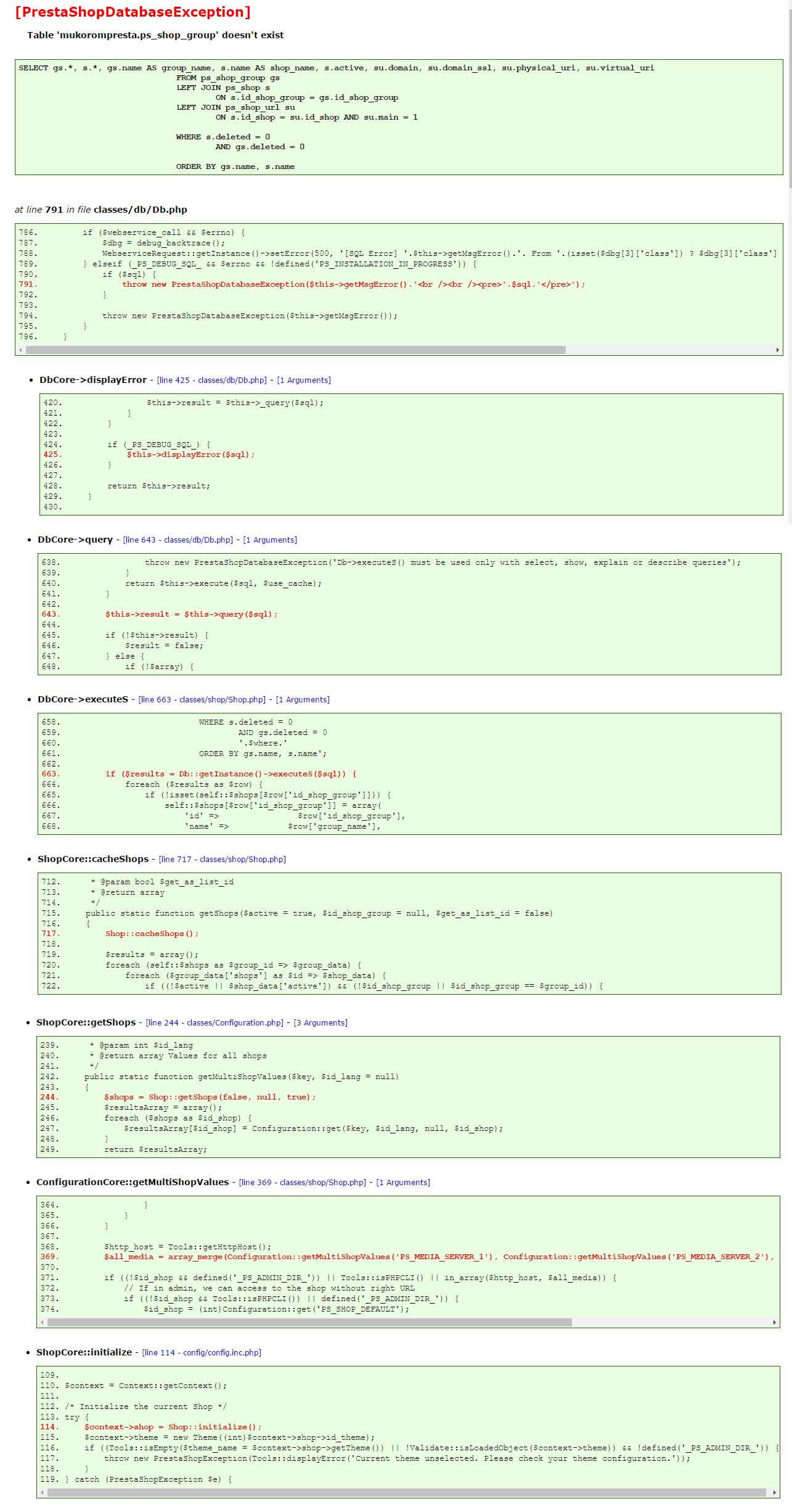

A hibaüzenet után a front end "500 Server Error"-t ír. Az admin felület teljesen szét van esve, formázatlan, mintha a css hiányozna. Bejelentkezésnél pedig feldobja, hogy a Localhost oldal nem működik - HTTP ERROR 500.
Developer módban pedig a következő hibaüzenetek vannak:

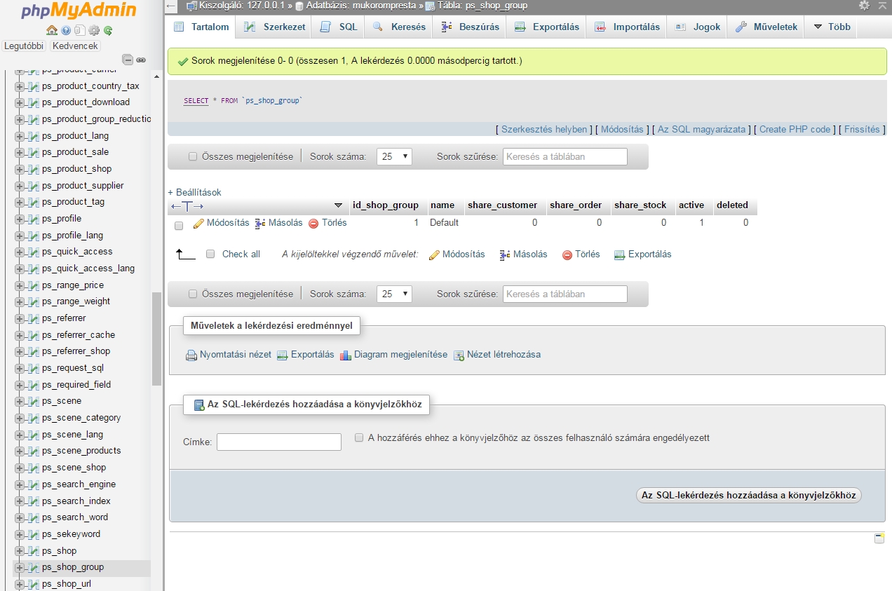

Ezt már olvastam és sajnos nem sokat segített. Most megpróbáltam úgy, hogy 1.4.1 után 1.5.1-re frissítem, így is vannak hibák, de az adminba betudok jelentkezni, csak sajnos teljesen szét van esve. Nem tudok így túl sokat kezdeni vele. Miért lehet így szétesve teljesen a frontend? Ja és a developer módot hiába kapcsolom be, a hibaüzenetek nem jelennek meg, mintha be se kapcsoltam volna.
