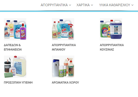

leon257 Posted September 22, 2016 Share Posted September 22, 2016 Καλησπέρα, είμαι νέος στο prestashop και θα ήθελα να ρωτησω το εξης: Υπάρχει περίπτωση με κάποιον τρόπο να προσθέσουμε φωτογραφίες δίπλα από την κάθε υποκατηγορία που εμφανίζεται στο top menu (όπως για παραδειγμα στην φωτο); Έψαξα αρκετές ωρες για μια λύση, δοκίμασα διάφορα, αλλά άκρη δεν κατάφερα να βρω! Μπορεί παρακαλώ κάποιος να μου δώσει μια όσο γίνεται πιο ξεκάθαρη απάντηση; Ευχαριστώ πολυ! Υ.Γ. Χρησιμοποιώ το default template με την έκδοση 1.6.1.5 του prestashop. Link to comment Share on other sites More sharing options...
01generator Posted September 22, 2016 Share Posted September 22, 2016 Καλησπέρα, πρέπει να κάνεις αναζήτηση με λέξη κλειδί megamenu prestashop εδώ θα βρεις μερικά πρόσθετα addons prestashop Σίγουρα θα βρεις και κανένα δωρεάν αλλά δεν έχω δοκιμάσει κανένα δωρεάν για να σου πω. Ως συνήθως άμα αγοράσεις theme δίνετε μαζί με το theme. Link to comment Share on other sites More sharing options...
leon257 Posted September 22, 2016 Author Share Posted September 22, 2016 Ευχαριστώ πολυ για την άμεση απάντηση! Οπότε δεν γίνεται με κάποιο τρόπο, ίσως με αλλαγή κάποιου αρχείου ή μεσω κώδικα, να εμφανίζεται η φωτο που εχω βαλει ηδη στην "Μικρογραφία Μενου" της καθε κατηγοριας; Αυτά τα πρόσθετα μενού λειτουργούν όλα στην εκδοση που εχω ή θα πρεπει να ψαξω καποιο για την συγκεκριμένη εκδοση; Link to comment Share on other sites More sharing options...

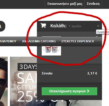

leon257 Posted September 23, 2016 Author Share Posted September 23, 2016 Καλησπέρα και πάλι, αγόρασα τελικά ένα Mega Menu και έκανα την δουλεια μου χωρίς να παιδεύομαι ιδιαιτερα! Το μοναδικό πρόβλημα που αντιμετωπίζω είναι ότι όταν ανοίγει το καλάθι φαίνεται κάτω από το μενού (δείτε φωτο). Υπάρχει τρόπος να διορθωθεί; Ευχαριστώ! Link to comment Share on other sites More sharing options...
01generator Posted September 24, 2016 Share Posted September 24, 2016 Καλησπέρα και πάλι, αγόρασα τελικά ένα Mega Menu και έκανα την δουλεια μου χωρίς να παιδεύομαι ιδιαιτερα! Το μοναδικό πρόβλημα που αντιμετωπίζω είναι ότι όταν ανοίγει το καλάθι φαίνεται κάτω από το μενού (δείτε φωτο). Υπάρχει τρόπος να διορθωθεί; Ευχαριστώ! Ααααα μάλιστα χρειάζεσαι λίγο CSS κώδικα z-index: 999; στο class του dropdown div Αμα δώσεις link της σελίδας θα σου δώσω ακριβώς τον κώδικα. Μπορείς να μου το στείλεις και σε pm αμα δεν θες να κοινοποιήσεις το domain. Link to comment Share on other sites More sharing options...
