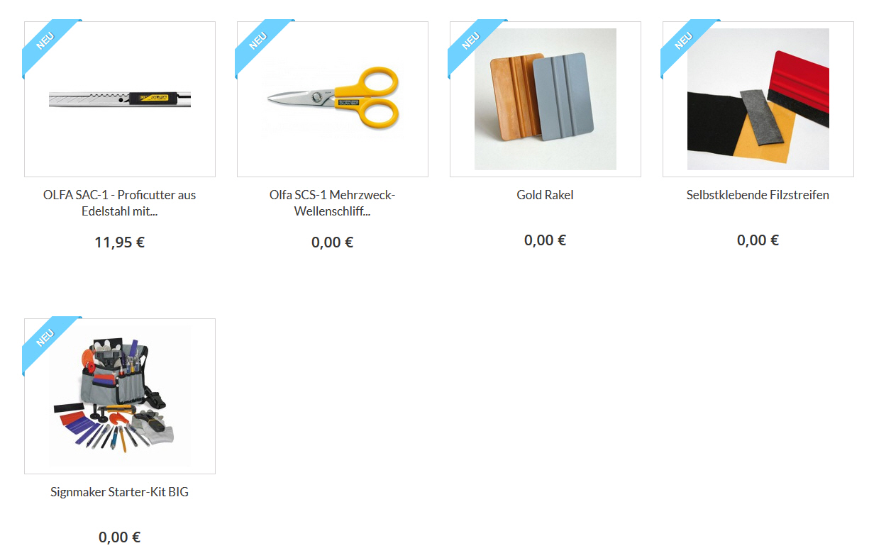

Knitte Posted September 21, 2016 Share Posted September 21, 2016 Hallo, erstmal großes Kompliment an das Forum - hat mir als Newbie schon wirklich viel geholfen - DANKE DAFÜR! Jetzt habe ich aber keine Lösung gefunden. Und Google konnte mir auch nicht helfen: Folgende Frage (verwende das Standard-Template) Habe auf der Startseite ja neue oder beliebte Artikel. Dies sind immer 4 Stück nebeneinander, danach gibt es einen Umbruch und der nächste, fünfte Artikel wird in einer neuen Zeile angeordnet. Ich würde gerne a.) die Größe der Bilder und der Rahmen verkleinern (Bildergrößen kriege ich hin, aber die Rahmen bleiben in der Breite gleich groß) b.) die Anzahl der Bilder in einer Reihe von 4 auf 5 bzw. 6 erhöhen Wo kann ich die Einstellungen finden? Vielen Dank im voraus! Link to comment Share on other sites More sharing options...

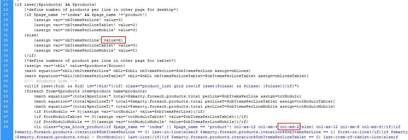

0 Knitte Posted September 22, 2016 Author Share Posted September 22, 2016 Hallo Whiley, vielen Dank für die schnelle Antwort. Ich war da wohl sogar mal auf der richtigen Spur, aber geschaftt habe ich es nicht. So wie es in deinem Beispielshop aussieht - genau so soll es sein, aber ... trotz der Änderungen nach deiner Anleitung, passiert bei mir nichts... Im Anhang mein Code - hab ich was falsch gemacht? Link to comment Share on other sites More sharing options...
0 Whiley Posted September 22, 2016 Share Posted September 22, 2016 Änderungen scheinen ok zu sein. Löschen den smarty-cache und stelle im BO unter Leistung auf "Smarty immer kompillieren" -->Speichern und lösche die Datei /cache/class_index.php Und natürlich auch den Browsercache löschen. Grüsse Whiley Link to comment Share on other sites More sharing options...
0 Knitte Posted September 22, 2016 Author Share Posted September 22, 2016 Hi Whiley, einfach TOP! Hat alles funktioniert. Kannst Du mir auch noch sagen wie ich die Schriftgröße in den Boxen der einzelnen Artikeln verkleinern kann? VIELEN DANK!!! Link to comment Share on other sites More sharing options...
Ich würde gerne
