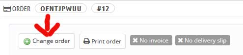

Anschließend findet ihr einen neuen Button auf der Bestell-Detailseite im Back Office. Hier mal die Version für 1.6:
