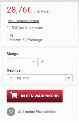

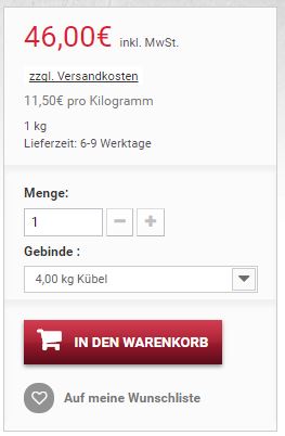

karpfensami Posted November 24, 2016 Share Posted November 24, 2016 Hallo, das Problem habe ich auch bei den Varianten, dass das Gewicht auf der Artikelseite richtig dargestellt wird. Im Hintergrund rechnet er bei mir richtig, da bei mir im Warenkorb das Versandgewicht angezeigt wird (siehe Anhänge). Warum das so ist, habe ich noch nicht herausgefunden. Gruß Christoph Link to comment Share on other sites More sharing options...

rictools Posted November 25, 2016 Share Posted November 25, 2016 das Problem habe ich auch bei den Varianten, dass das Gewicht auf der Artikelseite richtig dargestellt wird. Hier fällt auf, daß im Warenkorb ja nicht 2,5 kg, sondern 2.500 kg (also zweitausendfünfhundert) angezeigt werden, möglicherweise stimmt da etwas nicht mit den Einstellungen. Link to comment Share on other sites More sharing options...
