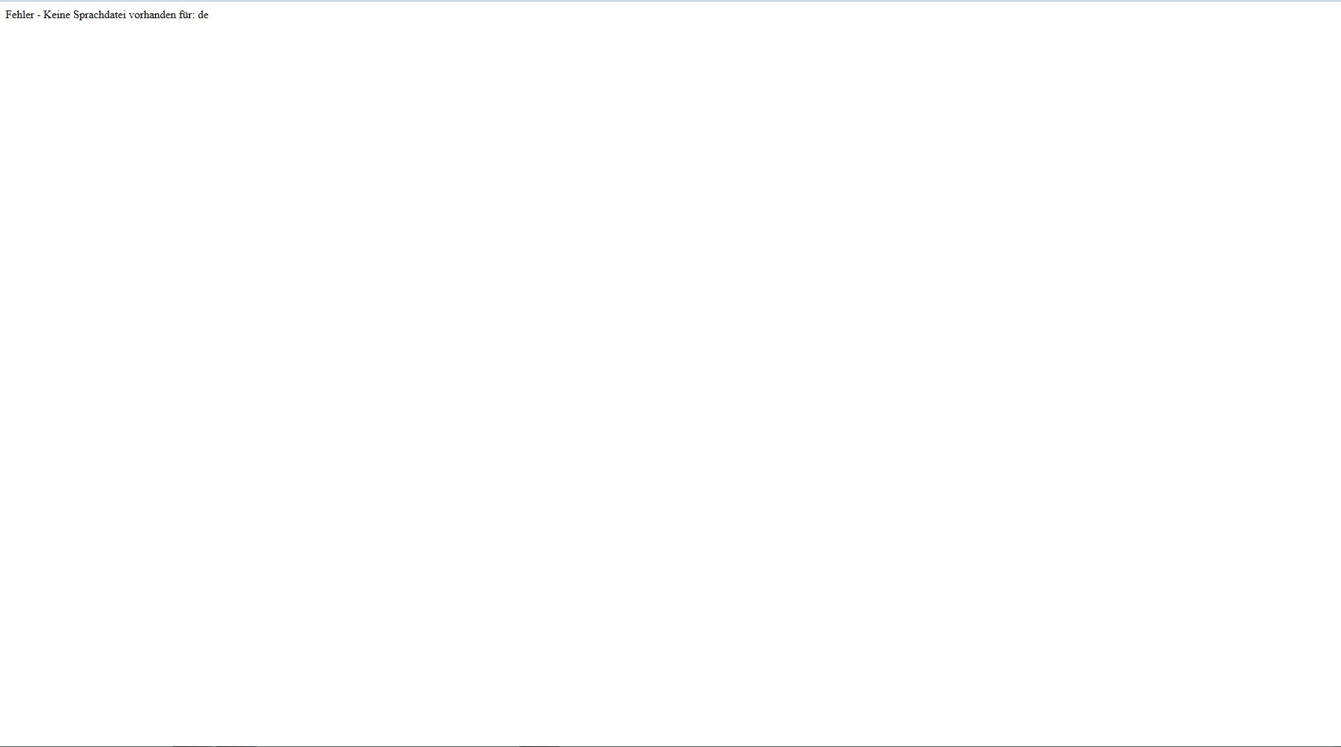

a.kaesser Posted October 5, 2016 Share Posted October 5, 2016 Danke für die Antwort. Ich hab mich selbst ein wenig gekümmert und hab das Problem vielleicht ein wenig weiter eingekreist. Wenn ich unter Bestellungen versuche, eine Nachicht an den Kunden zu schicken kommt die Fehlermeldung Fehler - Keine Sprachdatei vorhanden für: de als einzige Nachicht auf einer sonst weißen Seite, unabhängig davon, ob ich versuche eine Vordefinierte Nachicht zu schicken oder eine individuelle schreibe. Vielleicht könnt ihr damit was anfangen, ich kenne mich leider noch nicht so gut mit dem Shop aus, also wenn ihr Informationen braucht fragt bitte. Die Seite liegt bei one.com, version ist immernoch 1.6.1.6, als einzige Zahlungsart habe ich das Banküberweisung-Modul geladen, emails werden über php gesand und die Testmails kommen an. Danke im Voraus. Link to comment Share on other sites More sharing options...
rictools Posted October 6, 2016 Share Posted October 6, 2016 Fehler - Keine Sprachdatei vorhanden für: de Findest du die entsprechenden Mailvorlagen (z. B. order_conf für die Bestellbestätigung) unter Lokalisierung -> Übersetzungen -> Übersetzungen ändern, Programmteil E-Mail-Vorlagen, Template und Sprache auswählen, bearbeiten -> vordefinierte Mails ? Wenn du dich per FTP einloggst, finden sich die Mailvorlagen im Ordner themes/DeinTemplate/mails/de als html und txt-Dateien? Link to comment Share on other sites More sharing options...

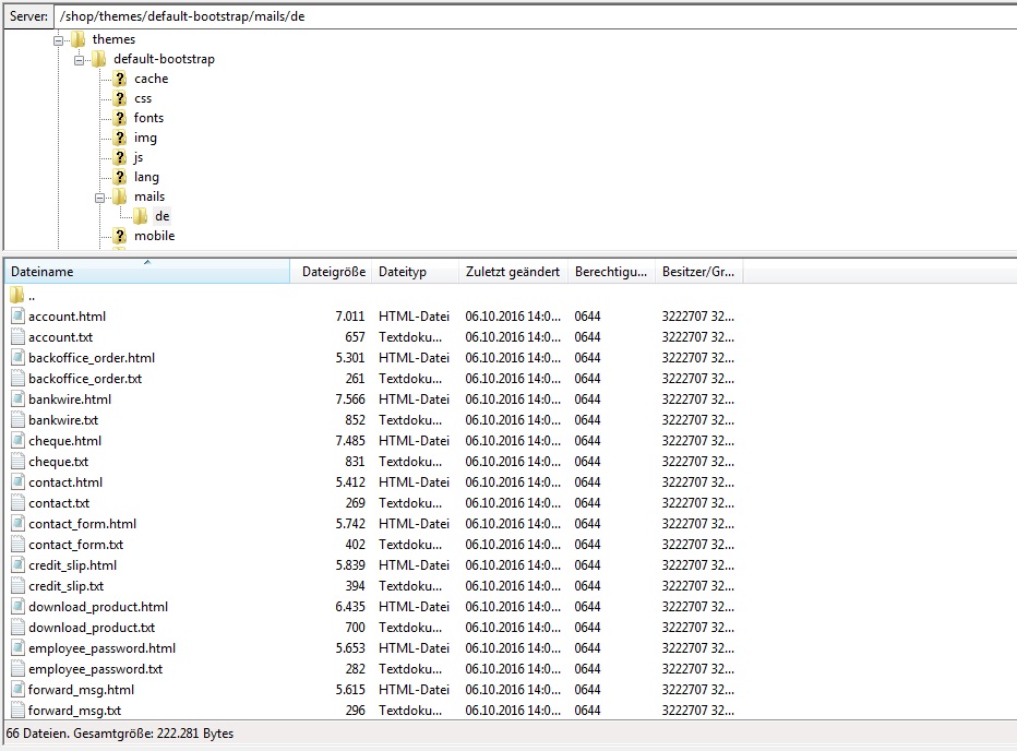

a.kaesser Posted October 6, 2016 Share Posted October 6, 2016 Vielen Dank für die schnellen Antworten. Die txt und html- Dateien liegen an der richtigen Stelle, und auch im Backoffice werden sie alle angezeigt. Allerdings habe ich an der von rictoools beschriebenen Stelle eine neue Fehlermeldung gefunden *juhuu* Übersetzungsdatei für E-Mail-Betreff fehlt in "<Unsere URL>/shop/themes/default-bootstrap/mails/de/". Damit sollte auch die Frage von eleazar beantwortet sein, wir nutzen "default-bootstrap". An den Mails selbst wurde noch gar nichts geändert. Link to comment Share on other sites More sharing options...

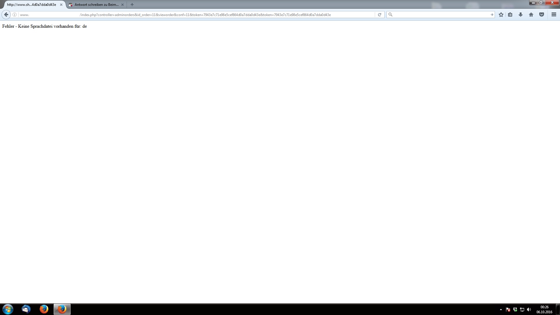

Bodobo Posted October 6, 2016 Share Posted October 6, 2016 Auch ich habe mit der Version 1.6.1.7 die ähnliche Probleme. Die Testmail geht, aber bei allem anderen (Bestellung, Formular, Kundenservicemails) werden keine Mails versendet. Wenn ich versuche, bei Kunden-> Kundenservice eine Mail zu beantworten, erhalte ich eine weiße Seite und nur oben links die Meldung "Fehler - Keine Sprachdatei vorhanden für: de". Ich habe aber alle Sprachdateien in themes/default-bootstrap/mails/de/ kopiert. Kann das vielleicht mit PHP 7 zusammenhängen? Link to comment Share on other sites More sharing options...
swi-team Posted October 7, 2016 Share Posted October 7, 2016 mein Text aus einem anderen Thread dazu: ich hatte das Problem bei 1.6.1.7 auch gehe mal auf "Lokalisierung" -> "Übersetzungen", wähle bei "Übersetzungen ändern" als Programmteil "E-Mail-Vorlagen", bei "Ihr Template" das entsprechende Template (Standard: default-bootstrap) und bei "Ihre Sprache" die entsprechende Sprache aus, danach auf "Bearbeiten" klicken und auf der nächsten Seite einfach auf "Speichern", dann wird die fehlende Übersetzung angelegt und der E-Mail-Versand sollte funktionieren Link to comment Share on other sites More sharing options...
