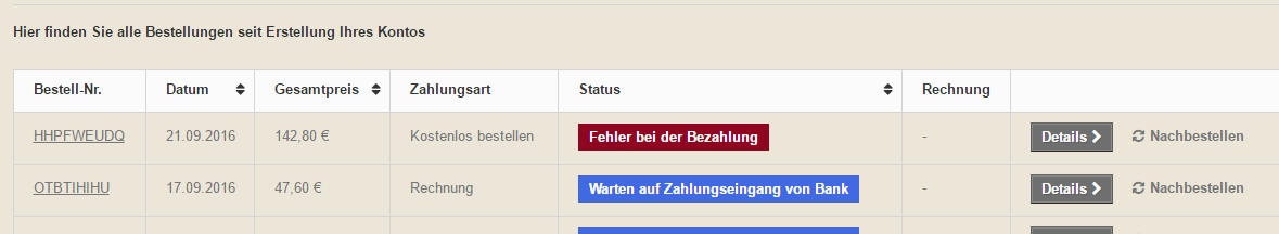

kinling Posted September 21, 2016 Author Share Posted September 21, 2016 cool! Dankeschön, habe jetzt auch noch den Punktmit der Zahlung rauskommentiert, und dann passt das schon ganz gut, nur.... bei seiner Bestellungsübersicht kommt jetzt die Fehlermeldung (siehe image). Ich kann zwar die Fehlermeldung im Text von "Fehler.. ... "ändern, aber es kommt auch ne Fehlermeldung per Email...Dieses Emailformular kann ich natürlich auch ändern, aber evtl. hast Du ne besserer Idee? Aber ansonsten wirds langsam rund! Danke Liebe Grüße klaus Link to comment Share on other sites More sharing options...
rictools Posted September 21, 2016 Share Posted September 21, 2016 bei seiner Bestellungsübersicht kommt jetzt die Fehlermeldung (siehe image). Ich kann zwar die Fehlermeldung im Text von "Fehler.. ... "ändern, aber es kommt auch ne Fehlermeldung per Email...Dieses Emailformular kann ich natürlich auch ändern, aber evtl. hast Du ne besserer Idee? Du kannst doch unter Bestellungen -> Status die Statustexte beliebig anpassen und auch den Versand der E-Mail abschalten. Link to comment Share on other sites More sharing options...
kinling Posted September 21, 2016 Author Share Posted September 21, 2016 ja Cool! wieder was gelernt! DankeDanke! Link to comment Share on other sites More sharing options...
