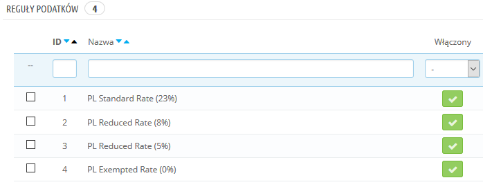

Czy podatek ID1 znajduje się w Lokalizacje > Podatki
Dodatkowo załącz zrzut ekranu z Parametry programu (Firmeslink) zakładka Ceny
Lokalizacja -> Reguły podatków pokaż co tam masz
U mnie wygląda to tak:

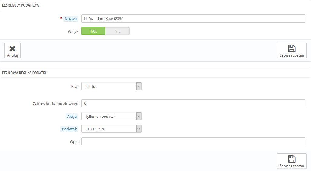

po wejściu w PL Standard Rate (23%) , a następnie edytowanie podatku dla Polski wygląda tak jak w drugim załączniku. (ewentualnie "przeklikaj" ten podatek dla Polski tzn. wybierz z listy ten ID1)
